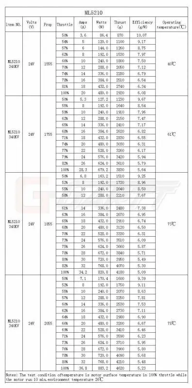

ssilk:
Сергей, а ради интереса, эффективность какая при такой тяге?
Уже не скажу. Тогда составлял сравнительную табличку имеющихся пропеллеров, затерялась. Но не гнался за эффективностью, т.к. есть ограничения по габаритным размерам, подбирал минимально необходимый пропеллер под нужный подъёмный вес.
По табличке производителя моторов на 2055 100% тяги(4,6кг) 5.23
У меня взлётная тяга ~25%, там около 10 получается.
ae01.alicdn.com/…/HTB1oJj.IpXXXXcCXFXXq6xXFXXXY.jp…
