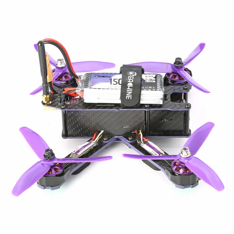

Имею сетап:
Рама Eachine Falcon 250
Контроллер SP racing f4 evo
Камера foxeer arrow V3
FPV-трансмиттер eachine ft200
Шлем Headplay HD FPV
Вопрос:
Парни, можно ли как-то программно ограничить мощность квадрика? Чтоб на стики реагировал не так шустро.
Начал осваивать FPV, без шлема летаю вполне сносно, но как одеваю шлем - полная дизориентация! Думаешь вот только взлетел, рядом с землей летаешь, шлем снимаешь - а квадрика в облаках не видно почти ) Начинается паника и все из этого выходящие последствия.
Или имеет смысл заморочиться и прикрутить GPS чтобы настроить возврат домой?
В общем, прошу совета.
RomanNV
robospot:
Вопрос:
Можно в конфиге Бетафлая настроить максимальные обороты движков. Но удобнее наверно на самом пульте максимум уменьшить. Тогда сможете прямо на поле устанавливать требуемое значение.
R2Dmitry
Чтобы не улетало в облака - дозируйте тягу точнее.
Первый час попробуйте летать в режиме стабилизации (angle), чтобы думать только о тяге. Но не увлекайтесь этим режимом, он для больших дронов с дорогими камерами.
Попробуйте для обучения эти рейты:
set roll_rc_rate = 100
set pitch_rc_rate = 100
set yaw_rc_rate = 100
set roll_expo = 60
set pitch_expo = 60
set yaw_expo = 40
set roll_srate = 30
set pitch_srate = 30
set yaw_srate = 50
Можно сделать 3 разных профайла с разными рейтами и переключать их через Adjustements.
