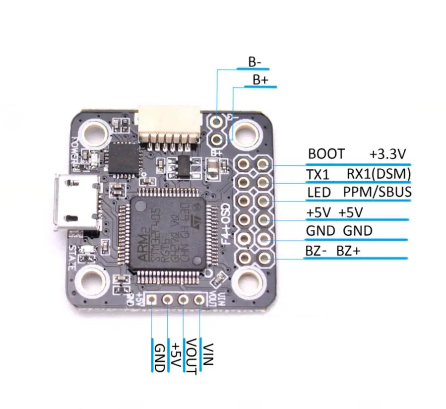

Кто-нибудь сталкивался с такой платой?
Поставил последнюю прошивку от Бетафлая подключил LED из двух штук, один горит зелёным ярко, другой не горит.
Выставил красным, один горит зелёным ярко, другой в полнакала красным. Туда сюда крутил вертел, перестало гореть.
Вычитал в отзывах что перепутана распиновка PPM \ LED
припаял на PPM вообше не горит, взял новый LED, припаял не горит, поставил последнюю от INAV прошивку, не горит.
Нашёл ножку у процессора отвечающую за LED, может кому пригодится…
