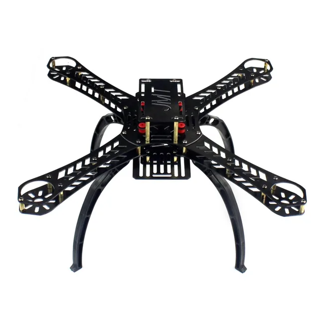

Всем привет! Выбираю раму для своего первого дрона, моторы 2212 800KV уже куплены, батарея 3S. Выбираю между ремонтопригодной но надоевшей 450мм пластиковой рамой и 380 из углеволокна. Склоняюсь больше к последней, не ошибаюсь я в выборе?

SerfRider:
С телефона, поэтому вкратце. Обе плохие.
Варианты: Q380, клоны XL8/9 и bluex450

В недрах форума узнал, что под мои 2212 800KV и нулевой опыт полётов лучший вариант это 450 рама. Вообще, она мне самому кажется великоватой. Какой размер посоветуете? На вырос планирую экшен камеру таскать.
rc468:
1 149,52 руб. 10%OFF | 450 Quadcopter frame Kit Multirotor Multicopter Glass Fiber body DIY part Aluminum tube
www.aliexpress.com/item/32724260133.html?mb=ZjYJ2d…
Спасибо! Уже собрался брать то старьё, а ваш вариант Q380 мне очень понравился.
