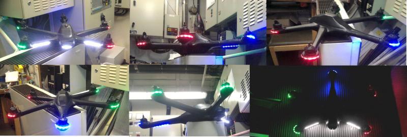

вот дрон обзавелся навигационной подсветкой ,освещение питаетсьяот трехфазного моста с выхода контролера мотора,на столе все работает=запустил движок и освещение включилось ,не работает движок =темнота.
