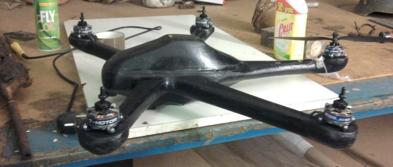

Трикоптер , квадрик,гекса,а почему не пятерка с поворотным хвостом?
Итак мысь такова-такая схема позволяет использовать как комплекты разнонаправленых винтов так и однонаправленые.маневреность как у трешки но без недостатка тяги.Наличие поворотного узла особо не усложняет конструкцию,да и веса не сильно прибавляет(30/40гр)зато добавака 1 мотора добавляет грузоподЪемности.

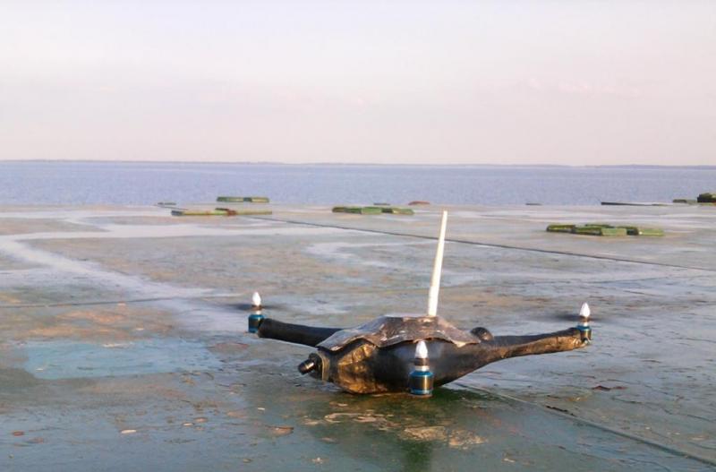

delfin000
А рама зачетная, шлифонуть, перламутровым металликом пылянуть на нее, лакернуть и глаз не оторвешь
Covax:
делал трикоптер+1, три неподвижных плюс поворотный, настроил и летал
Так в том то и дело что поворотный один был❗. А тут совсем другое. Посему вначале задачка решается математически. А уж потом за чертижи. Но можно и наоборот.😉 И если с математикой не дружим, то всех святых будем вспоминать при настройке микшера (о пиде не говорю)
Или все же и здесь пятый крутится. Но что то не вижу на этой фотке такого. Если крутится, то все проще естественно и не интересно, так как просто модификация трехи с поворотным узлом

mejnkun
delfin000:
зачетная, шлифонуть
пасиба,но у него другое назначение :)=для ночных полетов…вообще с рамой накосячил=отдал в фирму наклеить 1 слой сеточки,а они с пульвика напылили волокно=получилось с порами,да и не особо шлифуеться полиефирка потому черный мат!(ночной шпион однако)…
