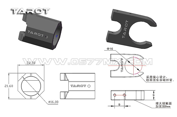

Разбирать/собирать страшно что то. Ломаются защелки…

Мож, мне не повезло с защелками?😁
Сразу оговорюсь - не летал еще, но разбирал-собирал , пока перечерчивал - достаточно много. Пока ни одной не сломал…
Ну ладно, это шутка… Ну а если всерьез - ну что вы так все боитесь этих защелок? В чем трудность взять ксайркрафтовскую, распилить на две части и присобачить?

Я еще заказал запчасти , защелки,маунты и лучи.
Есть идея на счет защелок - ломаются они из за чрезмерного “разгиба” , если у них сточить кончики, что бы луч входил не с таким усилием и не так сильно разжимал их.
Подумалось- поможет лента фум(фторопласт) или силиконовая смазка

а эти держатели из разных материалов сделаны
нет, абсолютно одинаковы.
Хранительные снимайте, вместо них пластиковые стойки 22мм и в транспортном положении либо велькро, либо планку с 2-мя сантехническими креплениями на 16мм, будет 4-ре запасных зажимчика для полетного положения.

Не понятно, так сколько надо алюминиевых держателей купить чтобы сделать изfy680 неразборную гексу? 2 комплекта x 4 луча ?
nain
Covax:
неее. один комплект это то что на фотке, стал быть - ЧЕТЫРЕ комплекта, заднюю часть луча можно оставить закрепленной в поворотном узле.
он нормальный, узел поворотный, не ломается? крепко держит (сидит)?
сверху и снизу ступенчатый винт на М2,5 (2штуки), ступень Ф3мм и эта ступень входит в 3мм отверстие в деке. Если есть сомнение, то сквозняком просверлить узел поворота Ф3,1мм, и насквозняк М3х25 с гайкой

  4. слабые держатели лучей
