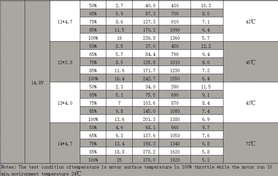

40А регули
Зачем? 30А за глаза. По таблице продавца с али, эти моторы с 1340 пропами на 4S потребляют 13.6А на 100% газа. Тяга при этом 1380грамм
Но мне кажется, что в этой таблице что-то напутано
dion72
У меня когдато гарты 3508 700кв летали на афро20а,и это с 14лопатами,правда на3s аке и ничего не грелось и не сгорало,сетап отлетал сезон,нариканий не было,так что 30а за глаза,и таблица более менее совпадает.
