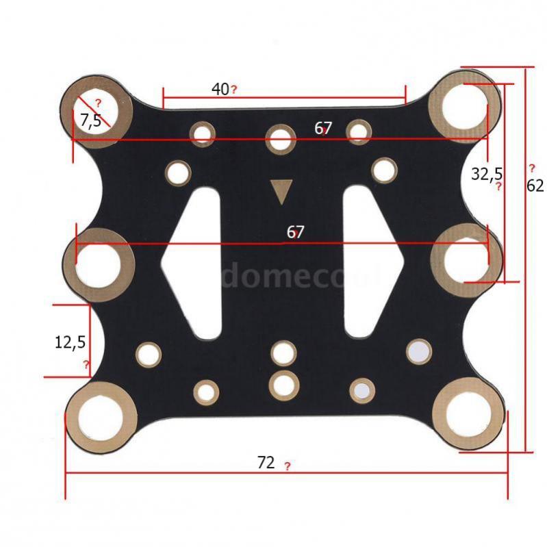

Господа, прошу помощи с поиском размеров верхней пластины подвеса Feiyu Tech Mini 3d.
Нужны следующие данные:

Скан пластины тут
www.dropbox.com/s/…/0084_151013132851_001.tif?dl=0
Для проверки масштаба ширина пластины в узкой части поперек по середине (если измерять как раз по линии, совпадающей со стрелкой) - 50мм

Спасибо большое, буду готовить фаил для 3д печати под горизонтальное расположение.

Евгений, прошу прощения, я не правильно указал размер отверстия под демпфер, он 7,5мм. Начал собирать и устанавливать на коптер и закралось сомнение, решил перемерять.
