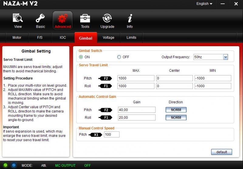

Друзья! Подскажите, по данной палате, получилось все подключить и отконфигурировать. Работает все - кроме - горизонта. Сначала думал что нужно подождать пока спутники поймает, однако даже после полевых испытаний горизонт так и не заработал.

ialeksey
megahawk:
Нарисован всегда. но не работает, правильное положение не показывает)
Я правильно догадался, что это значит “не двигается”? Вопрос был именно такой.
Выходы F1, F2 от Назы подключены к OSD?
А управление подвесом в Назе включено?
megahawk
ialeksey:
Да, не двигается. Все подключено. В ассистенте управление подвесом тоже включил. Какие то еще настройки нужны? возможно я что то упустил.
Jentosik86
megahawk:
надо теперь гейны в ассистенте правильные поставить. вот тут уже разбирали
