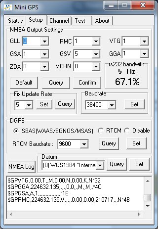

Кстати. Айнав только ublox-модули умеет конфигурить?
Имею пару модулей (PA6C и GMS G9) на чипе MT3333 от медиатека, их айнав не конфигурит. Бодрейт и апдэйт рейт остаются дефолтными (9600 / 1 Гц).
Рейты оптимальные я выставил, может стоит еще что-то изменить?
Протокол NMEA.

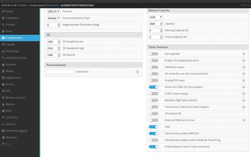

В свежевышедшем iNAV 1.7.2 на таргете OMNIBUS перестал работать LED STRIP.
Да, есть глюк. Уже пофиксено, но нужно протестировать. У меня OMNIBUS F3 платы нет. github.com/iNavFlight/inav/pull/1924
Поддержка MTK уже в ветке development. В следующем релизе будет.

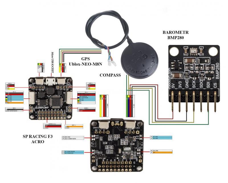

C I2C надеюсь разобрались. У м8n чип такой же что стоит на СП Ф3, так что скорее всего сразу заведется при первом же подключении.
Но не забудьте про ориентацию, на m8n компас припаян снизу платы (перевернут), так что в INAV надо будет обязательно поставить верную ориентацию. У меня с похожим модулем вышло Flip 270.
Спасибо за подсказки и советы. Саму схему пробовал аккуратно отщелкнуть- не получилось, видимо научились Китайцы паять. А феном немного нагрел и пинцетом с небольшим усилием стянул с посадочного места. С 12С тоже без проблем- видимо угадал с первого раза и все заработало. Компас перевернул в настройках, но не угадал с направлением. Подключаю к компьютеру через телеметрию и видимо показания компаса с задержкой приходят. Посмотрел, вроде совпадают, откалибровал и в небо. Спутники отлично ловит, а вот унитаз был небольшой. После посадки заметил, что курс на 90 гр отличается от фактического. Сегодня поиграюсь с настройками и позже отпишусь и видео выложу. Самому интересно, как поменялось поведение коптера после замены штатного компаса на выносной.
Скачал этот реф, пересобрал - LED заработал, спасибо.
