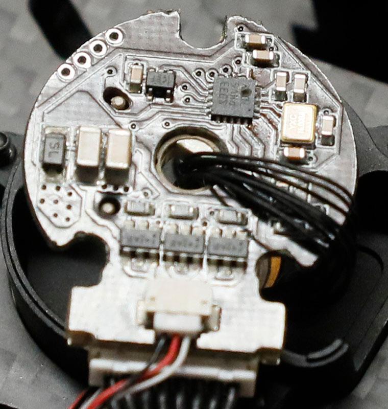

Коллеги! Взамен сгоревшему контроллеру пришел новый, но подвес не заработал! снял крушку чтоб добраться к контроллеру который на подвесе установлен и при визуальном осмотре увидел пятно пробоя на микросхеме (похоже на акселерометр) фото прилагаю! Но что это конкретно не пойму, цифры удалось разглядеть частично PHV6, при включенном состоянии сильно греется! Может кто сталкивался с подобным и чем заменить сгоревшую микросхему. Спасибо
flyfx
Маркировку разглядел
SD33
PHV6
708Y
zealot01
flyfx:
SD33
PHV6
708Y
Может это stm: S033 phvg 😃
flyfx
zealot01:
Денис, огромное Вам спасибо! это она
