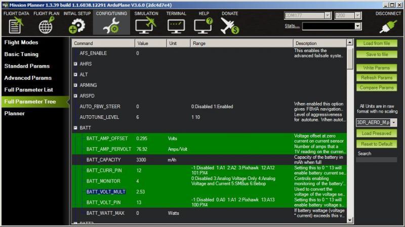

alexeykozin
откалибровал сенсор 150A на плате F4by 2.1.5 (черная)
плата имеет делитель по входам сенсоров напряжения и тока 1к2
офсет биполярного сенсора примерно половина напряжения питания деленная на 2
офсет униполярного примерно 0,59 деленные пополам
тестил с прошивкой Arduplane 3.6.0
еще раз о методике.
Поверяем что датчик тока подключен правильно, на его GND ноль вольт относительно GND полетного контроллера, на +5v датчика тока напряжение питания, на выходе сенсора тока примерно 0,59 вольта
  1. питаем полетный контроллер от бортового блока питания, для того чтобы питание сенсора было то которое будет в полете,
    от него зависит офсет датчика тока (не будущее возможно сделаем параметр исключающий влияние питания на офсет)
  2. включаем тип сенсора 4, это значит и напряжение и ток.
  3. задаем параметр BATT_AMP_PERVOLT равный удвоенному значению соответствующему типу микросхемы датчика тока
  4. перезагружаем контроллер
  5. обеспечиваем нулевой ток через сенсор
  6. в мишен планере видим некоторый положительный ток - увеличиваем офсет, если видим отрицательный ток - уменьшаем офсет
  7. убеждаемся что при нулевом токе через сенсор мишен планер показывает ноль ампер
  8. делаем контрольное измерение (опционально) для этого к примеру через датчик тока нагружаем автомобильную лампу дальнего света (или иную галогенку или другую нагрузку обеспечивающую постоянный большой ток) и измеряем ток лабораторным прибором - амперметром. Проверяем что в мишен планере отражается эквивалентный ток. Если это так то вы не ошиблись в расчете параметра BATT_AMP_PERVOLT
