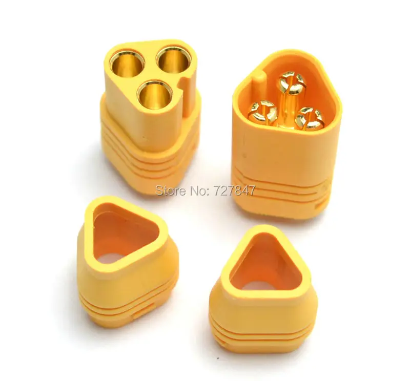

Вот недавно наткнулся на такие разъёмы MT60
есть мысль вклеить их в алюминиевый квадратный профиль и тем самым получить съёмные лучи 😃 кто что думает по этому поводу? Может уже гдето было?
ssilk
Михаил_21:
Конечно было…) Даже есть коптеры, где такое реализовано… Только вот съемность лучей, а точнее их крепление не этими разъемами обеспечивается, разъемы луч не удержат…
К тому же, уже давно есть МТ30, которые мельче и легче в 2 раза…)
Михаил_21
ssilk:
Я и не предлагал их разъёмом крепить, тут просто как надёжное соединение двигатель - регулятор, а со съёмными ввиде муфт и прочего видел
