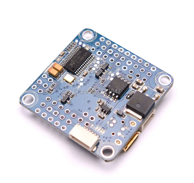

Кто может померять пжл какое напряжение выдает контроллер:
  1. На пине 5v по шине ppm/sbus (на моем клоне с редитускай - 4,5в)
  2. На пинах 5v по шинам pwm1-pwm4 (у меня 0,9в О_о)
scgorodok
у клонов так
да и у оригинала думаю также
они снизили походу вольтаж, т.к. много предыдущих плат у людей дохли,
в нём бек встроенный только для питания проца и осд
всё остальное лучше питать от другого бэка

почитал на групсах. там бек нормальный по возможностям (нагрузки), однако на выходе снего слишком низкое напряжение (что-то около 4,7-4.8в), плюс идет слишком большое падение напряжения на двух вещах:
  1. диод, защищающий от переполюсовки
  2. LC фильтр
придется лепить отдельный бек, блин, когда каждый грамм на счету…
кароч, не знаю, не в восторге я от этого мозга, а столько надежд было, хорошо, что он мне бесплатно достался…

scgorodok:
не работает - то что ?
камера HS1177 не заводится от такой напруги…
по сути бек с LC фильтром на плате бесполезны ((
SD карта - баловство…
а значит спокойно можно было брать обычный omnibus F4…

dvd-media:
Я купил еще один клон (т.к. первый спалил бек и канал уарт3-6 вместе с внешним жпс и компасом), еще дешевле первого и на черной плате теперь (был на синей), посмотрю разницу.
Такой взял? Отпиши пжл потом про напряжение с бека…

scgorodok
MFer:
что они дешевле,
дешевле ? это какая у вас математика ?
rcopen.com/forum/f123/topic495417/23
7805впаяна, которая греет всё вокруг - прошлый век , в любом регуле почти стоит
осд нет
датчика тока нет
я нашёл 3 минуса в обычный omnibus F4
MFer:
там не бэк
там стабилизатор
dvd-media
scgorodok:
там не бэк
там стабилизатор
Я так понял, что вопрос был про “нормальный” омнибус, как по вашей же ссылке. По крайней мере я такой купил снова, только теперь чёрная плата будет по идее.
scgorodok
MFer привёл два примера обычных омнибусов в посте номер 62
я про них написал , у них нет бэка
у них 7805 стабилизатор стоит

lokanaft
Да какая разница как назвать. Это линейный стабилизатор напряжения, а на pro импульсный стабилизатор напряжения. Они оба понижаю напряжения до нужного и им обоим нужно большее напряжение на входе, чем они дадут на выходе.
