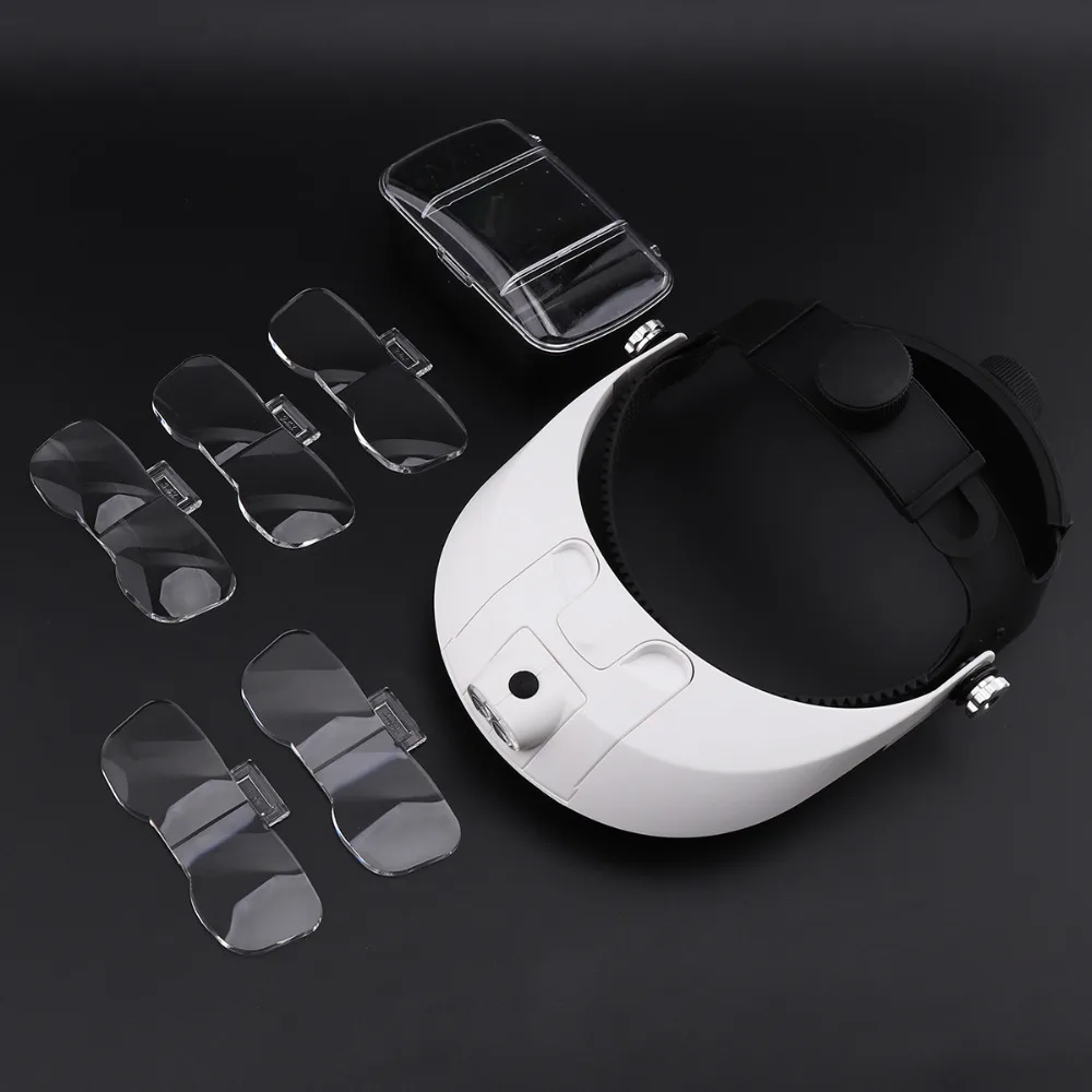

Линза из такого набора . Только ее снизу нужно подрезать и под нос вырез сделать. Это делаю на лазере. И ее можно снимать.
эти шире, но высота мин 34мм мак 40мм
все таки от линз хотелось бы отказаться полностью. Они потеют и пачкаются. А еще хроматические аберрации
