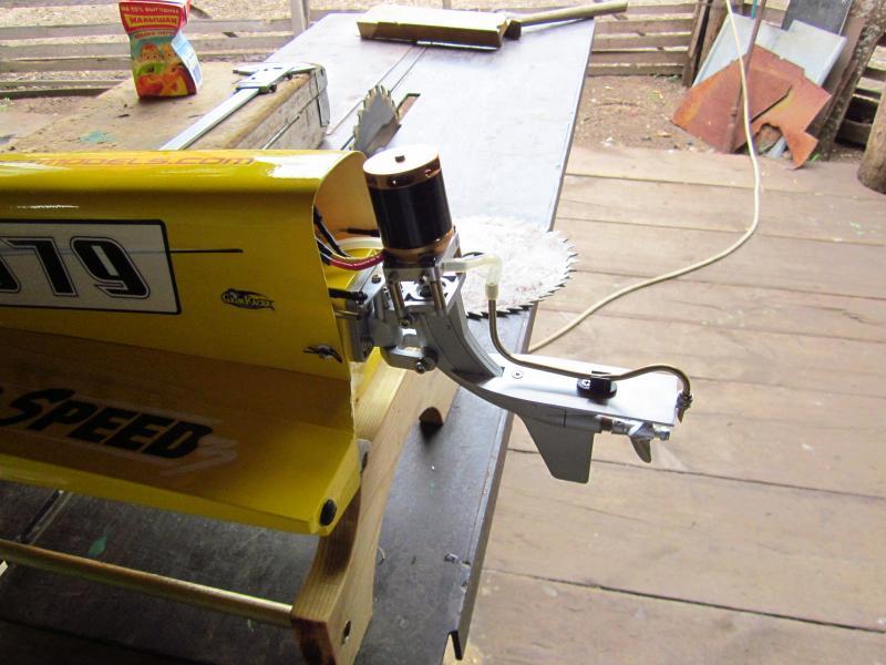

vovic555
Добавлю немного видео своего F1 с аккумулятором 5S. За качество извиняюсь, делалось на скорую руку. Надо еще поиграть с настройками привода, не очень стабилен на скорости. Да и озерцо маловато для покатушек, шибко не разгонишься.

infineon
Присоединюсь к rrteam, я мотор поднимал на миллиметр после каждых покатушек, пока хвост из воды от полупогружённого винта не образовался. Визуально, скорость не изменилась, но мотору стало однозначно легче, он запел! У тебя тяжеловато идет.
vovic555
Изначально привод был выставлен “на глаз”. Сейчас выставил по мануалу к данному корпусу. Привод существенно поднялся. Поведение на воде сильно не изменилось, но силовая греется меньше. Еще надо поэкспериментировать с углом привода, немного нос прижать к воде. А то небольшое волнение и появляться тенденция к взлету, несмотря на наличие килограммового аккумулятора в самом носу. Недавно провел эксперимент. Подключил в цепь ваттметр и дал полный газ, удерживая корпус. Максимальный ток получился 98А. Регуль кварк 80А переваривает эти амперы стабильно ухе несколько покатух. Ранее были сомнения в жизнеспособности всей силовой установки.

infineon

Спорить не буду, но насколько я знаю, такие же винты ставят на моно, а уж там-то точно одна лопасть в воде должна быть, или я что-то не понимаю?
vovic555
Куда же ещё прижимать,тоннель и так не работает.На одном корпусе идёт.Что бы тоннель работал,должен быть больше угол атаки корпуса.
Понятно, будем настраивать дальше.
Сергей, а как может появится хвост воды, если стоит антикавитационная плита:)? Вроде все брызги гасятся об нее. Или я тоже чего-то не понимаю?
А все таки, в каком режиме работает винт в подвесном варианте? Я сам так до сих пор не разобрался. С одной стороны в рекомендациях по настройке ось винта должна совпадать с плоскостью нижней кромки поплавков. Вроде как получается полупогружной режим. С другой стороны наличие антикавитационной плиты говорит вроде как о погружном режиме. Просвятите неуча 😵.
infineon
Сейчас конечно знатоки меня закидают помидорами, но погружному винту на оборотах 30 тыс/мин мягко говоря некомфортно. Я сначала тоже выставил привод по рекомендации, потом поднял в общей сложности на 4мм, можно было бы и еще, так сказать для пробы, но, увы, судьба распорядилась иначе. Можешь для начала поднять привод миллиметра на три и ты сам все увидишь. Не знаю, должен ли быть этот самый хвост, но зрелищности добавляет точно и батарейки надольше хватает. Попробуй, на то это и модель!

vovic555
Думаю, надо попробовать за одно время катания разные положения привода, тогда все станет понятно. Как говорят гуру, вода покажет.
АЛ
vovic555:
К сожалению я не знаком с вашим корпусом,это надо спросить того,кто его конструировал.Но по видео,могу сказать,что когда он выходит на “тоннель”,у него проявляется продольная неустойчивость.Для меня это говорит о том,что ЦТ находиться далеко впереди,точки приложения аэродинамической силы.Как только она начинает поднимать корпус,проявляется тенденция к опусканию носа,упор винта стремиться его снова поднять и возникает раскачка.

На прототипах давно используют пп.винты,а модельные приводы,которые я видел-погруженные.
Вы спросите,сколько крутиться винт в “бою” на современной ЭКО,сразу всё поймёте.

Вот это самая правильная мысль,только желательно понимать,чего и на сколько крутить.
К сказанному,могу только добавить,что при хороших условиях заезда(отсутствие ветра и волнения),хорошо настроенная лодка,идёт используя только аэродинамическую силу,а в качестве поверхности скольжения,антикавитационную плиту.Это идеал,к которому стоит стремиться.

vovic555
Скорее всего Ваши предположения подтверждаются практически. У меня в носовой части находится акк весом почти 900 гр. ЦТ проверял в прямом смысле слова на двух пальцах смотря в какую сторону перевесит. В принципе есть возможность его подвинуть к внутрь, надо попробывать. Центр тяжести опять же проверял по мануалу (27%). Хотя там имели ввиду привод ДВС. Буду экспериментировать.
Ни что не мешает подвинуть его до 25%.Если будут изменения в лучшую сторону,перейти к настройке положения колонки привода.Подняв её,изменять в небольших пределах угол наклона,но без фанатизма по 1гр.Во время регулировочных запусков,за один раз,надо изменять ТОЛЬКО 1(ОДИН) параметр настройки,и так по очереди каждый.

infineon
АЛ:
Не читал правила ЭКО, но, думаю, именно они (правила) заставляют работать погружной винт на таких оборотах. Вероятнее всего лимитируется размер лодки, напряжение питания, возможно, Ф винта, для увеличения скорости остается только повышать обороты. Модель с ЧПВ при прочих равных условиях, должна быть быстрее чем ЭКО. Поправьте меня, если я не прав.
PS За фото и теорию туннеля спасибо. У меня Эльба так и ходила, только на кончиках поплавка, при этом я все ждал когда же она сделает мертвую петлю, но этого не происходило, задравши нос шла не очень быстро, но достаточно стабильно, при сбросе газа под воду не ныряла. Но еще чуть туть мощности и она бы взлетела 😃 На фото лодка не на режиме, но диферент на полном ходу примерно такой же. К сожалению, других фото нет.
