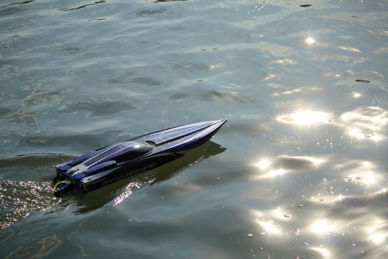

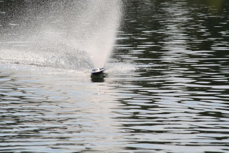

Красный спартан красавец! Когда пришел покупать своего мне почему-то больше нравился синий, но решил что красный будет более заметен на воде, но в наличии оказался тока синий, такая вот басня. Выложу несколько прикольных фото:
А тут он похож на НЛО:
