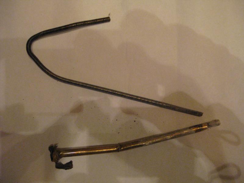

Вот во что иногда превращается дейдвуд и гибкий вал при больших оборотахB-) Как ни странно все остальное целое😵 Но шла лодочка хорошо…
jak-m
Это был изгиб вала между мотором и дейдвудом + 2200об/вХ6S…

Вот во что иногда превращается дейдвуд и гибкий вал при больших оборотах Как ни странно все остальное целое Но шла лодочка хорошо…
С китайскими комплектующими, это становится закономерностью:
