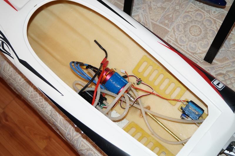

Вот внутренняя компоновка
rcopen.com/files/519268369970730077fe28cd
это до всех доработок…сейчас выглядит более эстетично…Все разъемы перепаяны на 6мм, трубки охлаждения переложены, на площадках стоят вертолетные 6S (запараллельные через переходник)
Зимой хочу сменить внешний вид…в раздумьях - то ли перекрасить (тогда веса прибавится), то ли масок нарезать из тонкой, цветной пленки…Пока не понятно чем покрашен корпус и ляжет ли на него акриловая эмаль…
