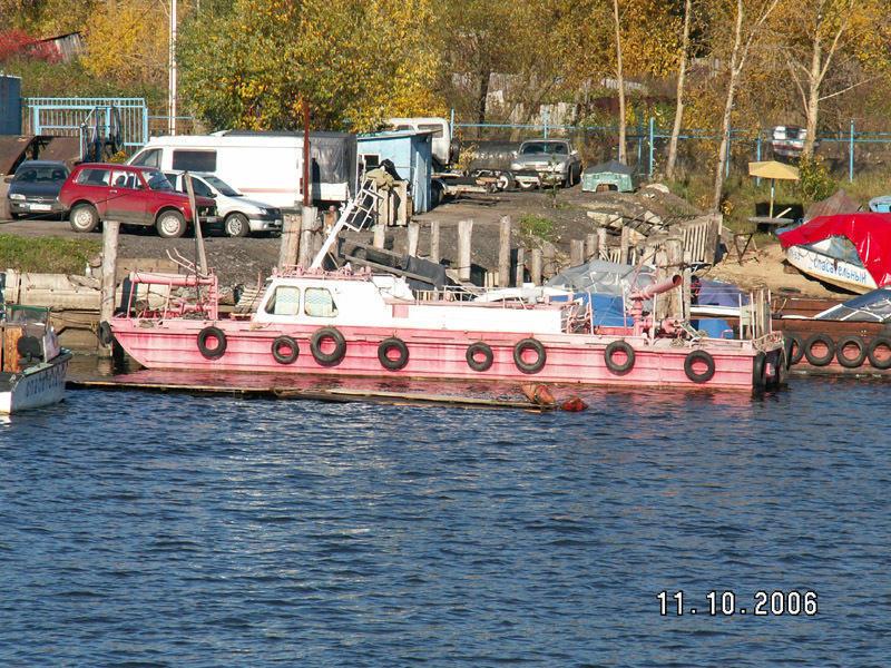

подскажите, у настоящих пожарников были ли какието надписи на бортах или ещё где ???
ну типа пожарная охрана или ещё чего ???
а то надписи саламандра нехояется клеить.
за ранее всем спасибо

Есть огромная тема “Пожарный катер - кто же ты?”
rcopen.com/files/45b29a439970730077fcf728
Фото взято из этой темы. Там и обсуждение переделки и многое другое
Уважаемый Игорь! Пожарные катера КС-110-39 и КС-950 имели надпись “ПОЖАРНО_СПАСАТЕЛЬНЫЙ КАТЕР”. На КС-110… по надстройке, на КС-950 см. фото модели
ZigZag_ZZ
Нет, номер и “порт приписки”, если разрешат 😉
Иногда имя или МЧС или “ПОЖАРНО_СПАСАТЕЛЬНЫЙ КАТЕР”, особых надПисей нет, на кругах только номер…

В дополнение к сказанному ранее. Павел Панкратов дал исчерпывающий ответ. Имена собственные из всех выпущенных КС-110… имел только головной. “Феникс”- нанесено на носовом фальшборте.
На спаскругах наносился номер проекта (например: КС-110-39) и регистрационный номер, присваевыемый судну при регистрации по месту приписки. Ну и эмблема МЧС - обязательно.

У модели пожарника на мачте 3 сигнальных огня - красный, зеленый и желтый. Почитав про “водную” сигнализацию понял, что это неправильная сигнализация.
На мачте настоящего катера тоже 3 сигнала. Посмотрев цветные фотографии пришел к выводу, что верхний - это топовый, круговой белый. Нижний - это красный. А вот средний какой - ? И о чем соответственно сигнализировала такая комбинация сигналов.
В старой ветке по ссылке была тема строительства, там осигналили красный - белый - красный (выполняю важную работу, пропустить не могу), но нигде про такие сигналы информации не нашел. Может кто подскажет?

evgene
