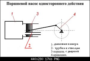

Во втором случае вероятно сделано так же как и в первом - “обратный поршень” по ссылке есть рисуночек

а дым не будет выходить из камеры просто так, через дырку в поршне??
Хороший вопрос. Действительно все сложнее
Поршень при движении должен создавать перепад давления, который поднимет уровень глицерина в дымовой камере и смочит спираль накала с фитилем. Когда поршень в неподвижном состоянии то дыма практически нет.
…Как в вейпе (пароиспарителе для курения).
tehnika.expert/…/ustrojstvo-i-princip-dejstviya.ht…
Olger_spb
цела система получается, не такая простая как на картинке. И вписать её еще надо в габариты.
