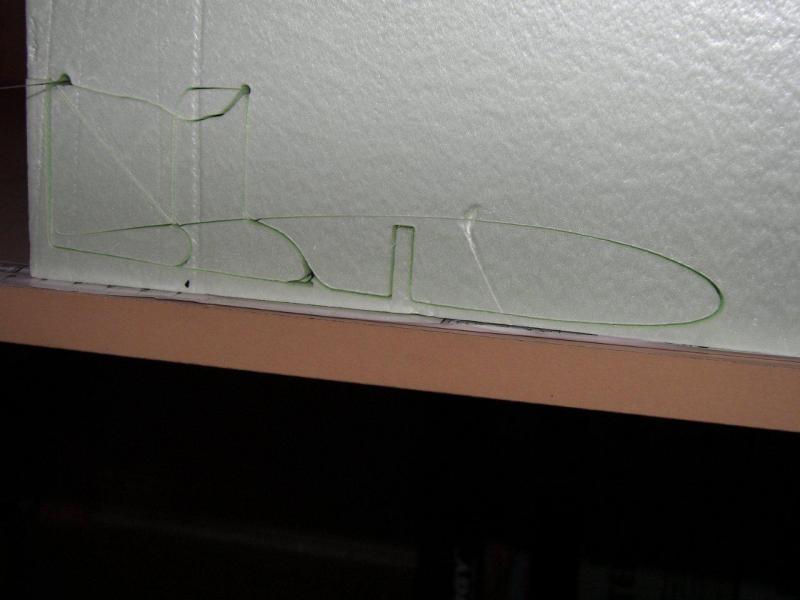

резать сердечник целиком, а потом закрылки отрезать
Именно так и сделать. Сначала сделать крыло, а потом отрезать от него все, что будет шевелиться. Мысли изготавливать заднюю кромку отдельно гони проч, тк всяко может получиться. Это моя имха, на истину не претендую, но так лучше получается. Геометрическую крутку не забудь.
Отрезать нафик все лишнее.😃
аргументируй 😃
Миш, а какой модельный пластик, где брал, сколько стоит, какая плотность?
www.bmp-chem.ru/products_sika_1.htm в моем случае М700. Цена плиты 1500х500х50 что то в районе 9 рублей кажется.
задняя кромка формируется задними кромками управляющих поверхностей, а крутка отражена будет в геометрии шаблонов.
Меня в этом варианте не устраивает, что стапель будет отличаться потом от крыла, только это.
Я это и имел в виду. Обтянеш пенопласт стеклотканью, потом можно его резать и геометрия никуда не уйдет. Стапель не будет отличаться, никто не мешает отрезать, затем аккуратно обернуть тонким целлофаном отрезанные закрылки и положить их на место в стапеле, если ты это имел ввиду.

буду резать вообще без закрылков. Закрылки буду делать из другого материала, так что в пенопласте они не нужны.
