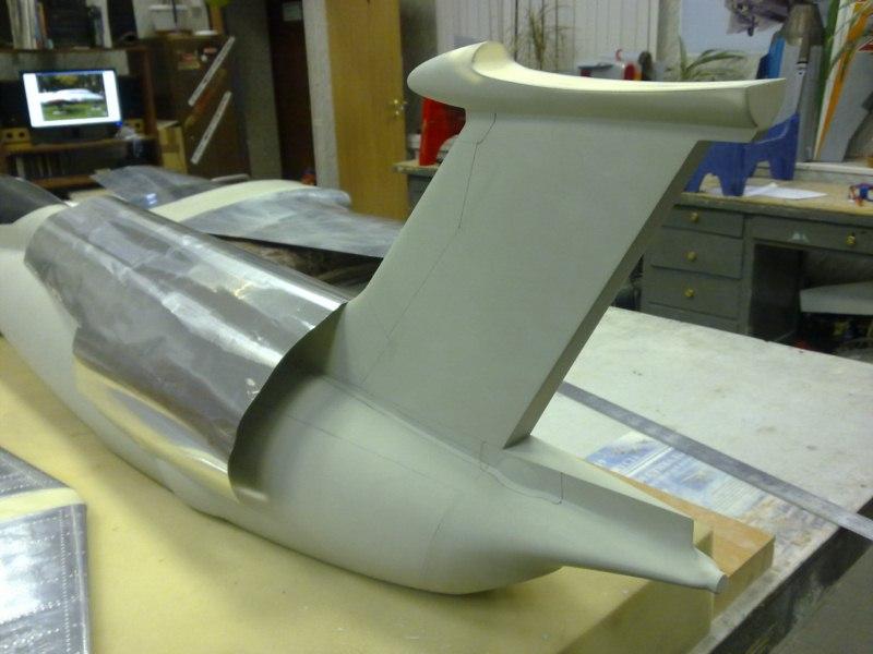

фольга будет клеиться на болван. Заклепок не будет, так как в масштабе 1:22 их просто не должно быть видно.

Ребзя, флайт-метал уже куплен и доставлен доблестной почтой.
Фото, типа таких
где расшивку видно накачал из инета.
Фольга эта на клейкой основе, так что проблем с ее наклеиванием нет, технология работы и разметки выкроек описана на сайте где эта фольга продается, а так же в теме про ЯК-130. Ну хочу я попробовать с ней помучатся.
Иллюминаторы буду так же из этой фольги делать - вырезать на плоттере сами иллюминаторы, а потом подгонять уже ширину полосы по месту.
Ну а если не получится, оторву нах…й и сделаю гладким 😃 точнее я его сначала буду делать гладким, а потом обклеивать.

На днях опробована технология фрезеровки болвана стаба из модельного пластика
Качество меня устраивает. Данную заготовку достаточно обработать абразивом 400 и мельче и можно спокойно обклеивать фольгой. Если без фольги, то можно абразивом шлифовать - материал поддается шлифовке.
