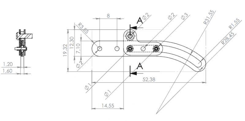

в 1:18.5 под внутренние и внешние закрылки приходилось делать разные направляющие, в 1:16 обошлось одним типом. По совету товарищей и отсюда сделал с подшипником внутри.
На пробу заказал два типа - резка лазером 1 мм и наборные из 0.3 мм с травлением
наборные уже сделали, жду доставку
следующий этап натурные испытания. Сначала в 3D крутил неделю различные варианты, уж слишком большая вариативность - плоскости то разные. И если для внутренних проблема была одна (вот здесь подробнее), то для внешних закрылков этих самых проблем целый ворох
пришлось придумать модель, повторяющую реальное расположение внутри крыла
вот такая тридешка и готовая часть, жду доставки
