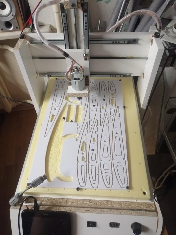

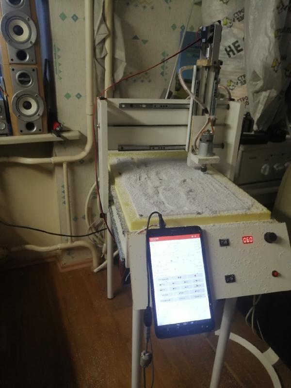

Для этой модели сделал новую версию ЧПУ фрезера, с рабочим полем побольше. Пока ждал шаговики - начал делать шасси, из подручных средств:)

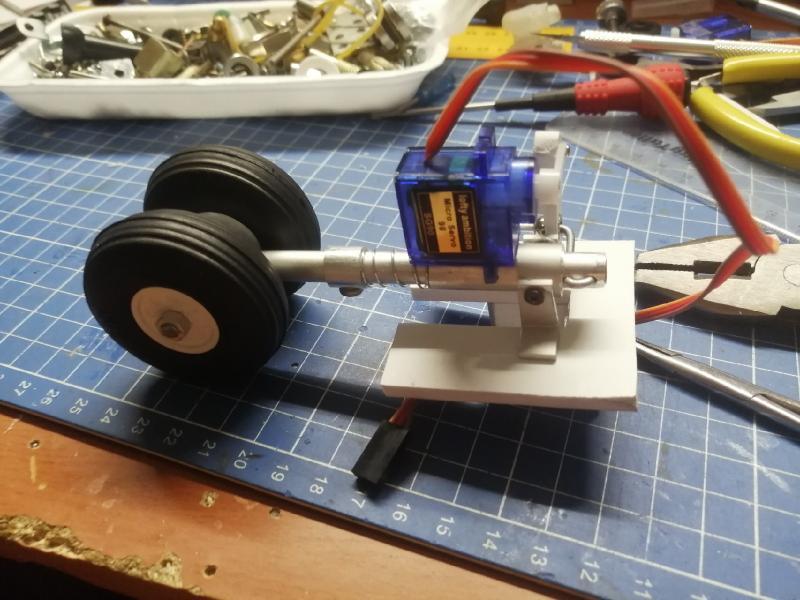

Носовая стойка получилась легкой и довольно прочной, основные еще дорабатываться будут.

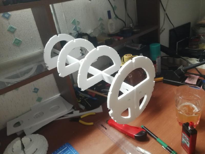

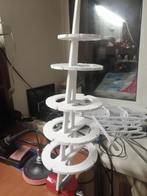

Сейчас уже нарезано и собрано ядро из ПВХ, а так же весь набор фюзеляжа. Частично собрал, надо в рейд за планками сосновыми.
Крылья будут съемные, центроплан вместе с двигателями и основными шасси - цельный узел. Так меньше будет лишних разъемов, и попрочнее получится.
Само ядро (ПВХ)
Центральная часть фюзеляжа (пенокартон)
Хвостовая часть
Сейчас вес всего нарезанного/собранного + шасси + все сервы = 480гр. Пока неплохо получается;)

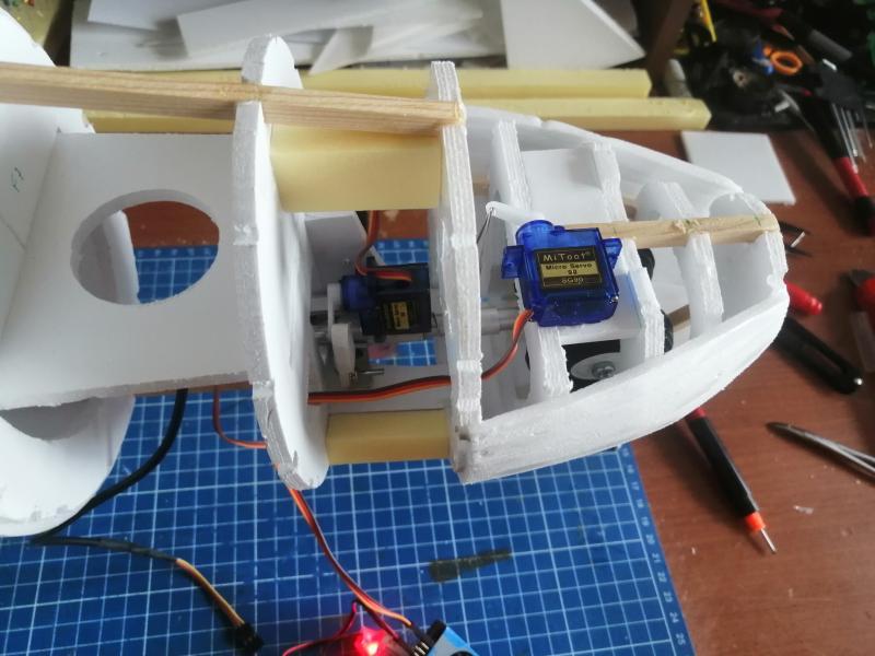

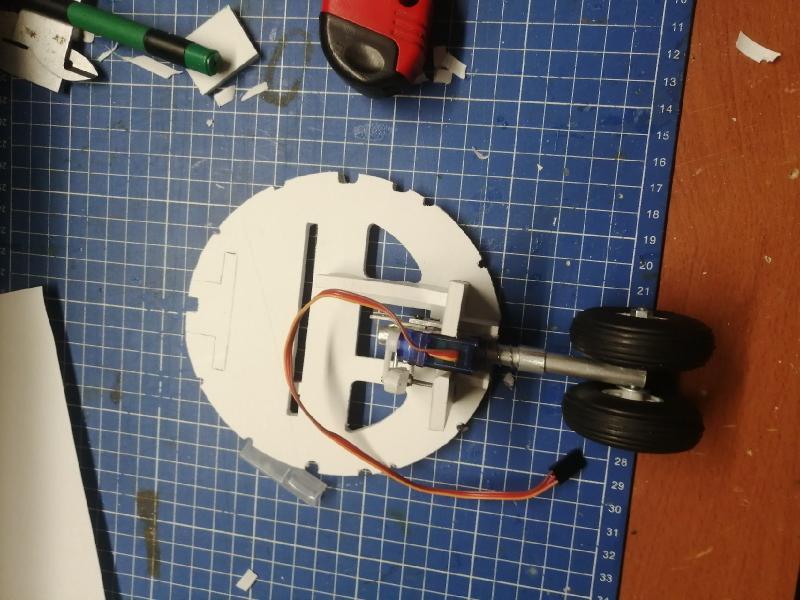

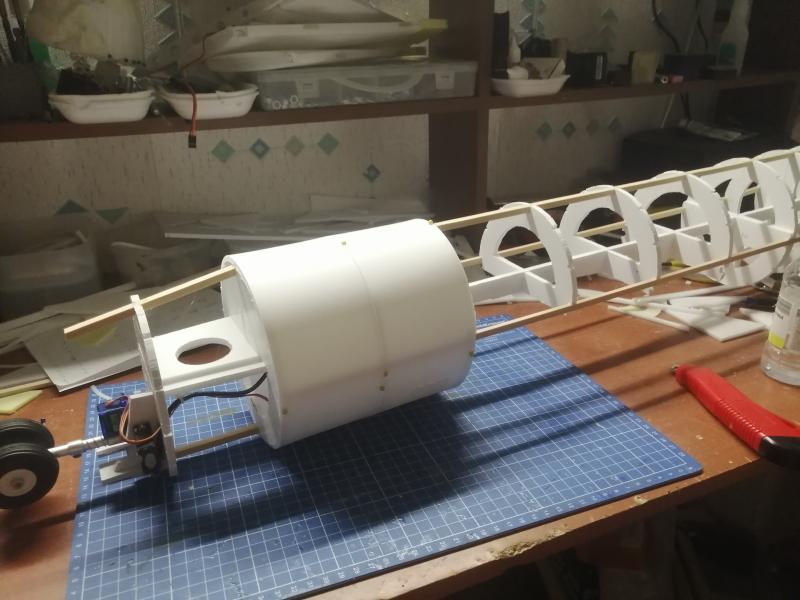

Промазал с передним шпангоутом, перед кабиной. Ибо на нем передняя стойка шасси будет жить, а я его из пены вырезал😁
Исправил сие недоразумение, перевырезал из ПВХ, и приколотил шасси.
Сразу поставил серву выпуска, попробовал - красиво:)

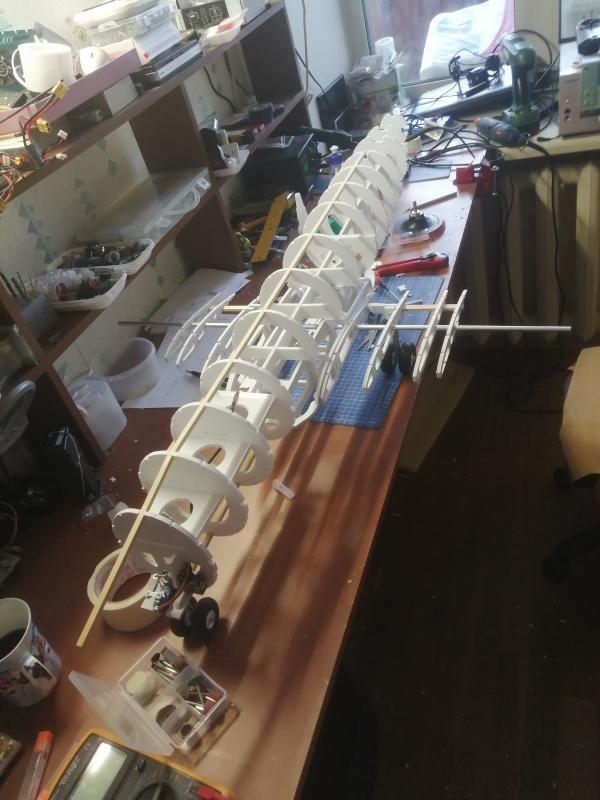

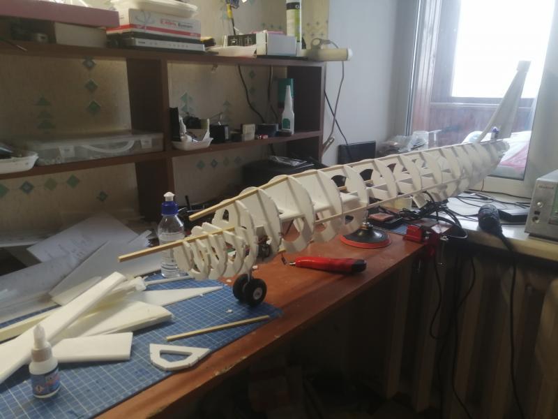

Вклеил этот шпангоут на место, все выставил. Фюзеляж начинает приобретать формы самолета понемного. Начал резать, гнуть (кипяток рулит) и вклеивать стрингеры

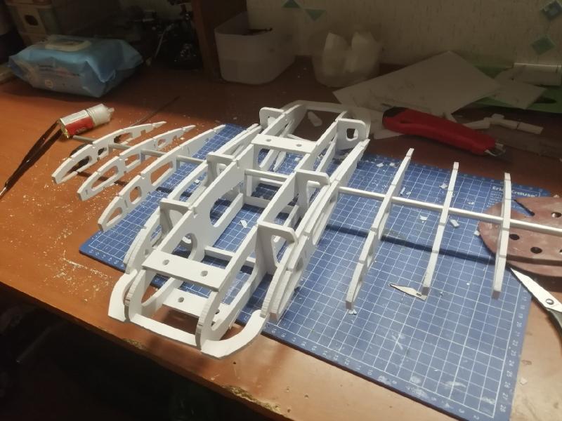

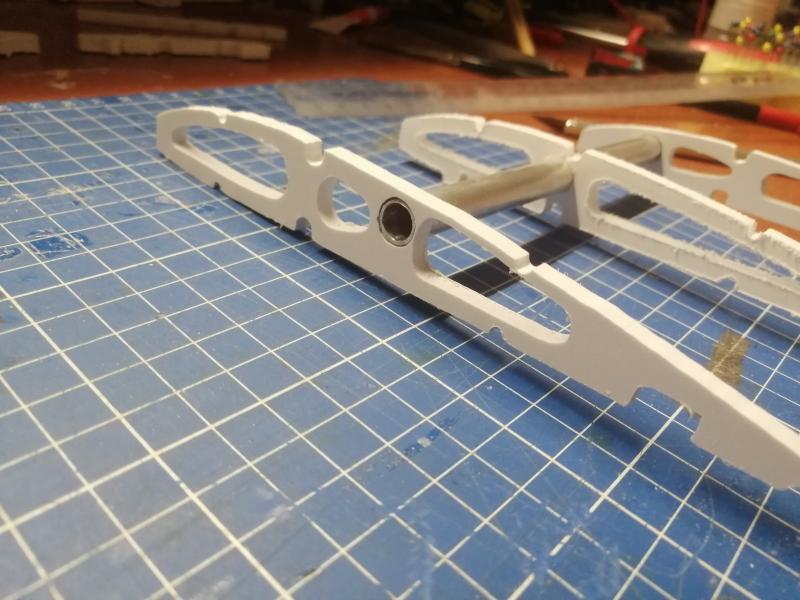

Еще дособрал центроплан, первые 4 нервюры крыла уже закреплены и выставлены по линеечке. Крылья будут съемные, по 4-й нервюре. Не хочу силовые разъемы делать:)
Что уже вырисовывается - на фото. Дальше надо делать крепления и механизм выпуска основных стоек, проблема одна - толщины крыла мало в этом месте. Для аутентичности надо бы им находиться на второй нервюре. В общем таки будем подумать, сами стойки уже готовы.

NikZ
Фрезер 3хкоординатный полноценный, на нем рельеф тоже неплохо так делается. Но решил заморочиться, ибо ближе к реальной конструкции будет.
EDF50 - у тех моделей, что я смотрю, примерно 750гр. на один при токе 38А. Должно хватить. А размер ограничен масштабом. Если взять 64, то будут очень тонкие стенки корпуса турбины, что не очень хорошо для прочности.

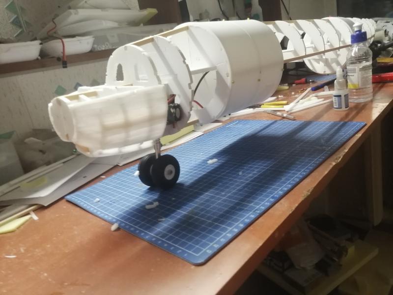

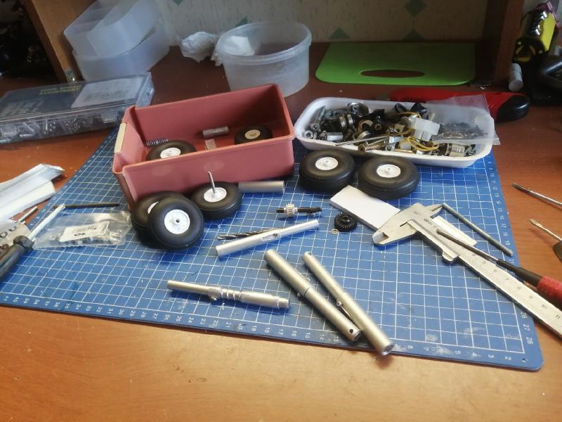

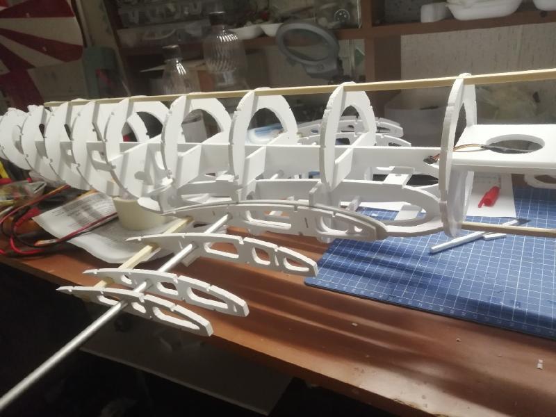

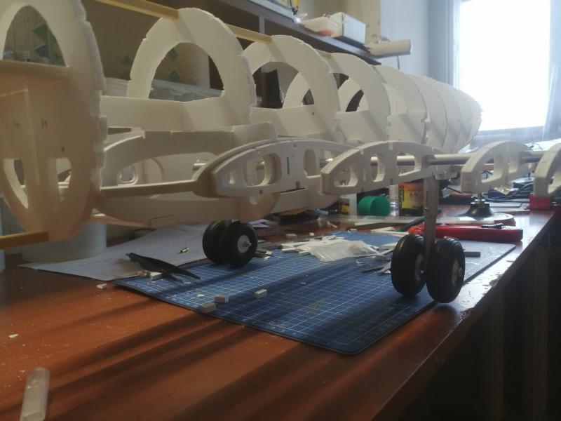

Ещё немножко позанимался сегодня. Самоль обрёл копыта, то бишь основные шасси. Пришлось сильно поиздеваться над ядром, дабы изыскать место для их уборки. Но все вошло, жёсткость вернул отдельными усилителями.
Дальше механизм уборки делать буду, уже есть наброски. Пока выглядит так

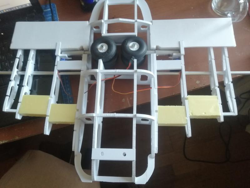

Доделан центроплан, заказаны двигатели. Все, жесткость не попортили, стойки готовы

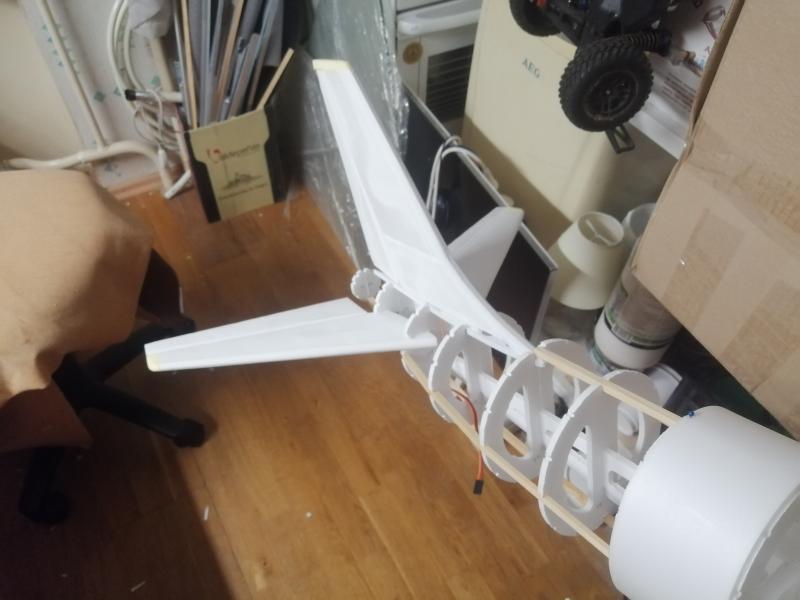

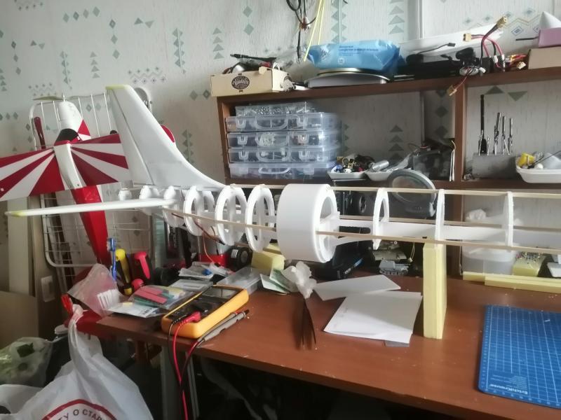

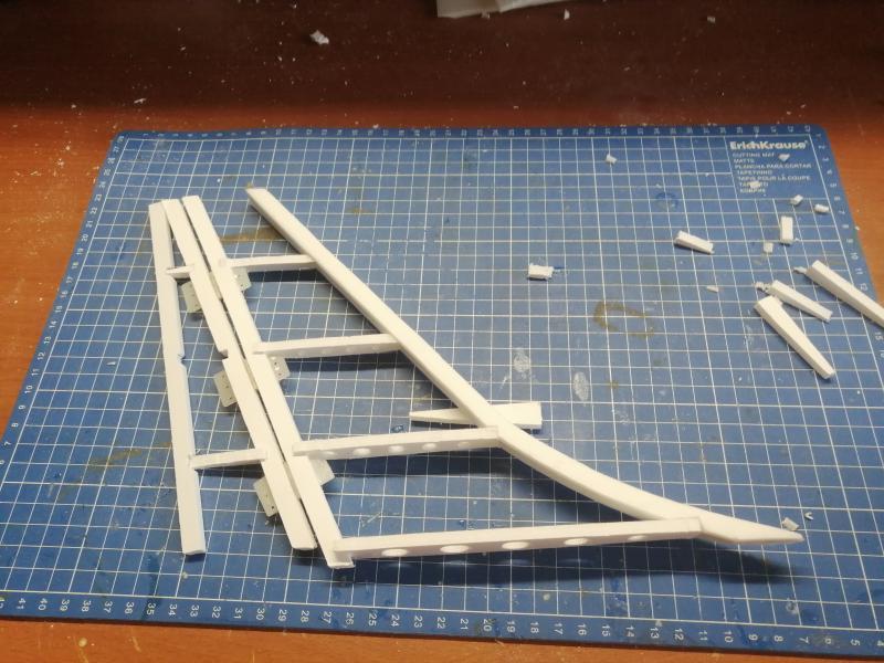

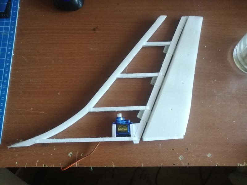

Дальше занялся хвостовым оперением. Сделан и подзашит вертикальный стабилизатор, нарезан горизонтальный, но пока руки не доходят до него.
Самоль обретает контуры понемногу)

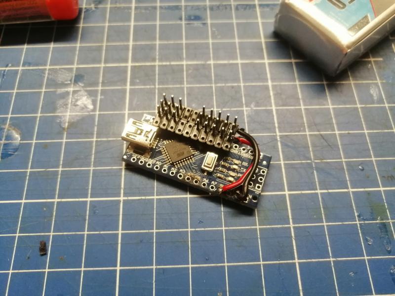

Еще между делом накидал сервосеквенсер, для шасси. Умеет все открывать-закрывать по порядку, через него же идет канал на поворот носовой стойки. Когда шасси убраны/начали убираться - держит серву в нейтрали, ибо канал будет смикширован с руддером, и нечего ей там крутиться внутри)
Писал под Arduino Nano, осталось плату облагородить, разъемчики напаять. Если есть интерес - могу поделиться исходником, не жалко

Вертикальных стабилизаторов на А320 нету! Если строите самолет называйте вещи своими именами.

Не добирался на большое время до постройки, дела привалили. Но таки нашёл время, дособрал хвостовое оперение, лежит, сохнет. Начал готовить носовую часть, прикинул по размерам и месту - стойке есть куда прятаться, таки не промахнулся)
Приехала стеклоткань, надо забрать сходить, и экспериментировать начинать, как она ложится. Атом можно и обшивку фюзеляжа начинать.
Текущее состояние на фото

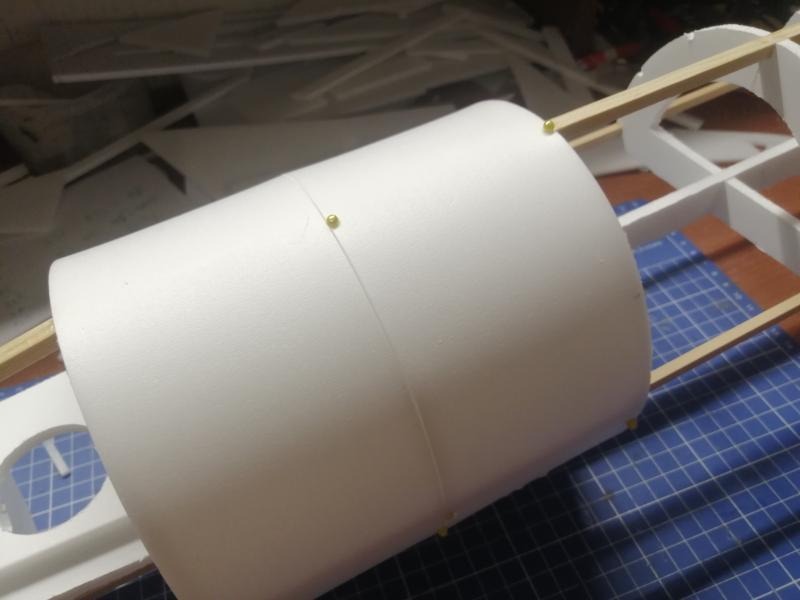

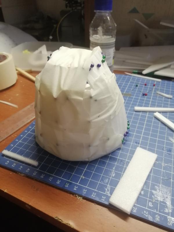

Во первых, усилил морду, и начал её обшивать, как самую сложную в этом плане деталь. В принципе, неплохо пошел процесс, только полосы надо было сразу треугольные резать) Зашил боковины, створки шасси, замотал как мумию, оставил сохнуть
Пока оно там высыхало, занялся хвостом. В виде заготовок оно уже лежало с прошлых выходных, пора все это шлифануть, и собрать.
Между делом попробовал простую обшивку, цельной полосой на прямых участках. Норм, вполне себе. Все иголки у жены отжал, на носовую часть и обшивку фюзеляжа))
Пока развлекался, морда более менее подсохла. Ободрал, вытащил из нее штук 50 иголок, и чуть шлифанул для понимания, чего будет. А будет весьма неплохо, рельеф близок к оригиналу.

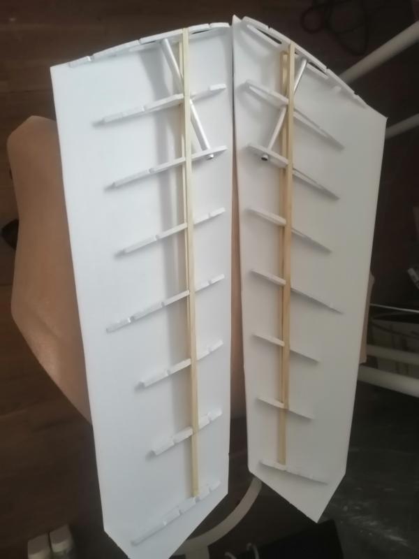

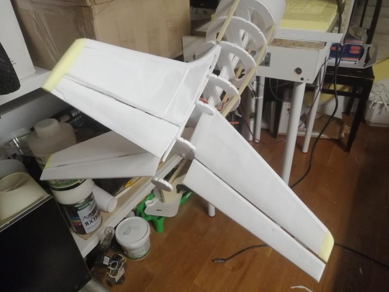

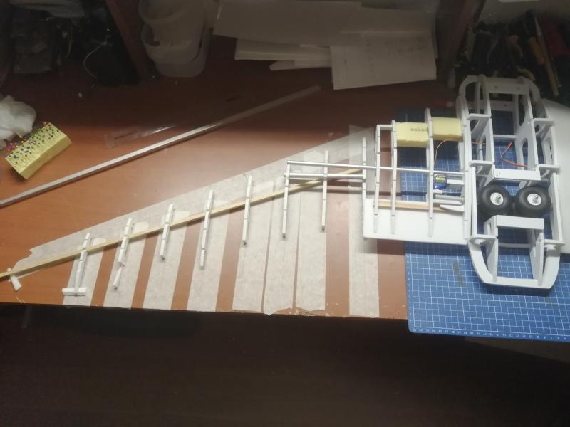

Пока идет развлечение с эпоксидкой (долгоиграющая оказалась) решил таки начать крылья. Заодно и общий габарит будет глаз радовать)
Привел чертежи в приемлемый вид, добавил лишних отверстий под стыковочный узел (съемные жеж), и бросил в сторону станка. Сами нервюры смешанные, силовые - ПВХ, остальные - пенокартон. Через 40 минут разложил посмотреть - красота.
Собрал сразу “стыковочный” кусок, примерил - отлично. Угол крыла тоже выдерживается, все ровненько
Собираем “скелет” воедино, все по уровню, линейке, и транспортиру)
А вот и общий вид, красиво аж жуть)
P.S. Еще поставил сервы на рули тангажа, все красиво, под крышечками, ремонтопригодно и легкозаменяемо:) Тяги с кабанчиками потом, после оклейки
nn
обшивка это разлоеная потолочка? чтото выглядит очень тонкой

NikZ
nn:
Это потолочка, да. Но шлифованая, до нужной толщины. Сверху тонкая стеклоткань будет, и норм)

nn
NikZ:
вот вы любители пошлифовать)) я вкрутил 2 самореза прямо в стол, натянул струну на высоте 2мм, подал 12в и нарезал потолочку, разслоил, но потом понял что это слишком тонкий материал, быстро протыкается да и руками держать боязно, больше усиления приходится делать в скелете, больше ребер. а в весе выигрыш незаметный.
а вот по поводу стеклоткани на потолочку, у меня большие сомнения, она не особо то приклеивается к ней, только если зашкурить (а шкурить уже нечего), а если потом промять обшивку, то стекло отслаивается от потолочки. для себя понял, что стеклом буду оклеивать только по жесткой толстой пене.
NikZ
nn:
Ну как бы прилипло намертво) я ж сначала поэкспериментировал на отдельных кусках, после высыхания помял-погнул-попротыкал - все держится, и довольно жёстко.

Немного свежих новостей) Доделал механизм створок переднего шасси, и прибил кабину на место. Всё попало, места хватает, и прикольно выглядит)
Всё это в работе, после обтяжки и покраски ещё и эстетично будет:

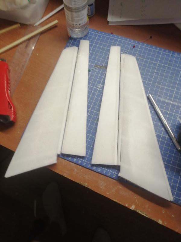

Досохла эпоксидка на хвостовое оперение, посмотрел, подшлифовал чуть, и вклеил его тоже на место. Тут углы не забыл 😁

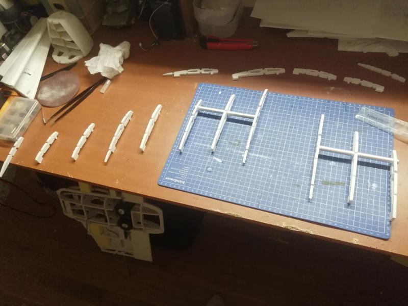

Дальше по уму надо крыльями заниматься, доусилил их ещё лонжероном, вырезал заготовки для передних кромок, собрал заготовки элеронов и закрылков, а на самих крыльях оклеил уже нижнюю плоскость. V таки придал, законные 5 градусов.
Уже можно крепления под сервы делать, и переднюю/заднюю кромки. Заодно и часть БАНО врезать.

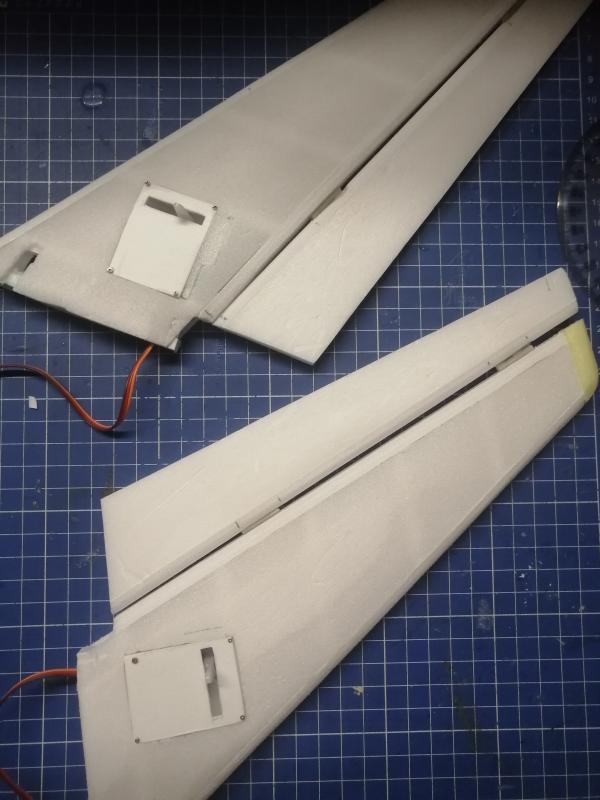

NikZ
Все, крылья обросли всей электроникой, всё разведено, заизолировано, и распаяно на разъёме крыла.
Надо заднему лонжерону придать нужную высоту и форму, врезать петли элеронов, и можно зашивать верх.
