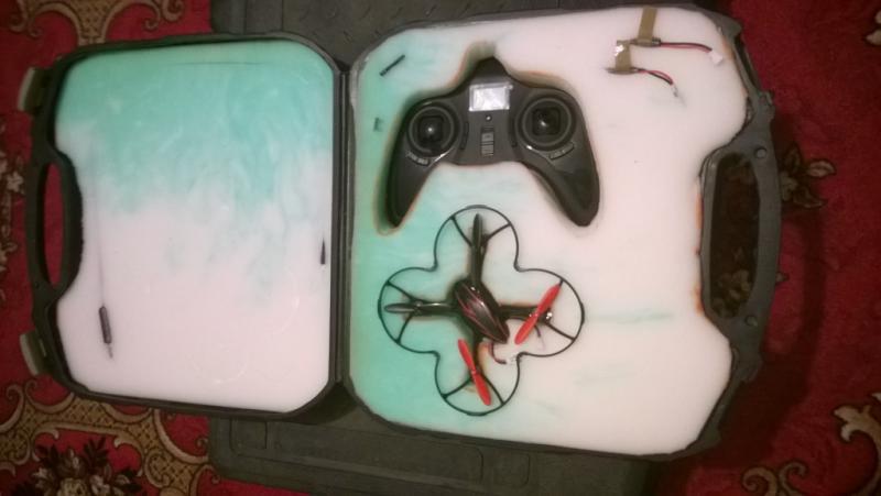

У меня вот так хранится 450 и хубсан.
Для 450 нашел на работе кейс от спец приборов 😃 + паралон, получилось очень удобно для перевозки и весит не много…(для хабсана кейс от старого шуруповерта)
Как то так
