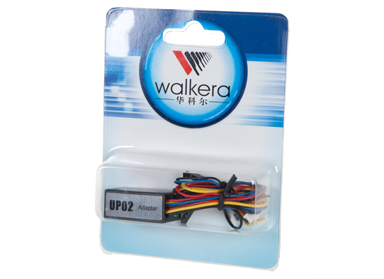

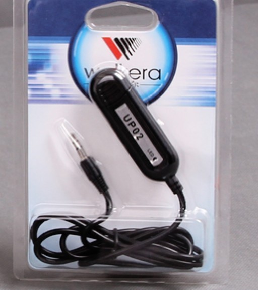

Друзья! Какие проводочки нужны для прошивки? Мой квадрик в простейшей комплектации, буду ставить футабовский приёмник и т.д.
Для прошивки QR-X350 нужны две приблуды:
Walkera UP-02 upgrade tool + UP02 Adapter.
