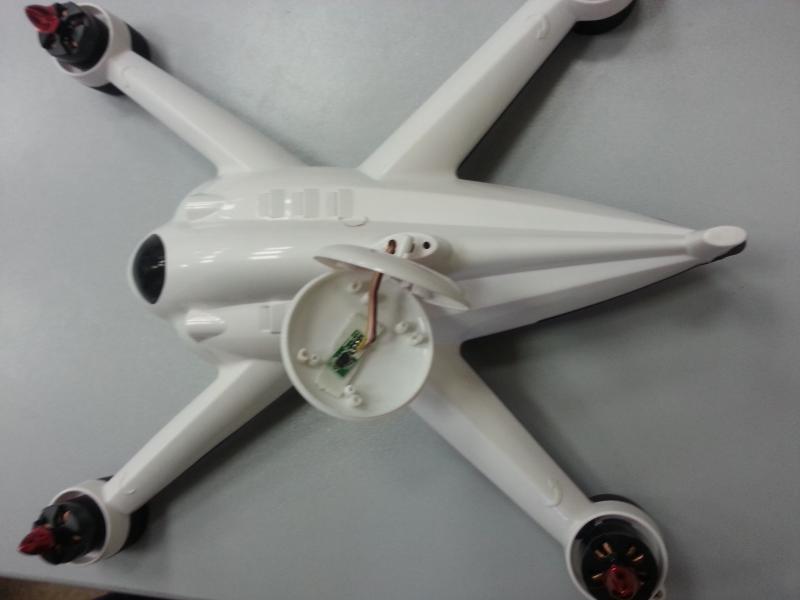

вскрыл свой квадр. Джипиес найден. он под платой спрятан внутри корпуса под скотчем. на 3-ей фотке видно. Ну китайцы блин и сборщики)))) Даже малярный скотч в ход идет)

В кратце опишу что было сделано:
- проверил падения напряжения при различных нагрузках - поставил два электролита в цепи питания передатчика и процессора по 1000 мкф.
- посмотрел платы. Отрадно заметить - набиты полностью, хорошо и правильно развязаны по статике и гальванике. Рассыпуха нормальная (проверял Е7-22 с десяток CMD кондеров и резюков по импендансу) В плате ЖПС была просажена батарейка до 2.2 В. - заменил.
- Перепаял почти все соединения - убрал сопли и непропай (это распространенная болезнь), Заменил шлейф (4 линии) на компас. Был пережат, но побоялся отказа в дальнейшем.
- Накрыл бародатчик паралонкой. Фюзеляж довольно дырявый, может дунуть на него.
- Выломал переборку в самом носу и перепаял колодку каналов 7 и 8. и развернул RX. В результате штатных шлейфов антенн хватило для выноса из на ноги коптера. Отверстия в корпусе под антенны уже были штатные.
- поставил прокладки под болтики двигателей.
- прилепил платформу под гэмбл - подошла нормально… Жду двухосник на препарирование 😃
- В Ж.Б комнате у окна схватил 8 спутников. Запустил в руках, висит как вкопанный. Вибрации не чувствую, но винты еще не балансировал…
GPS в тарелочку переносить не пробывали ?
Тарелочку, китайские братья, переделали. ГПС в нее не залезает из-за держателя копмаса. ЖПС у меня нормально ловит и из фюзеляжа, сверял с Гармином - одинаково.
Да, еще забыл написать - прикрутил грибок изнутри саморезеком с большой шляпкой. А то постоянно за грибок хватаюсь - а он выскакивает - так и провода оторвать легко… Они там соплями паяны были…
К стате, ЖПС накрыт не малярным скотчем, а “кольчугой” - металлической тканью для защиты от статики и наводок. В этой ткани хорошо гасятся электромагнитные наводки в очень широком диапазоне. Имейте ввиду - она токопроводящая! Аккуратно ее укладывай
Да это понятно, я про малярный скотч говорил на проводах) последнее фото. Там контакты от регуля скотчем малярным обмотаны.
