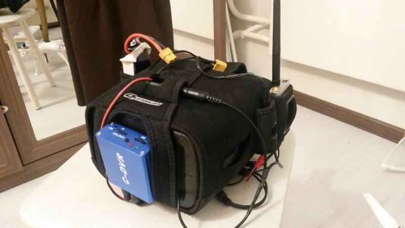

Сегодня полетал и испытал наземный рекордер “в деле”. Остался недоволен. Запись практически непрерывно прерывается на доли секунды (появляется “чёрный экран”).
Выкладываю видео полета в высоту, максимум получилось 484 метра, видно по телеметрии (хреново правда). Квадрик висел практически надо мной, может поэтому сигнал и был не очень. Кроме того, у меня на приемнике стоит простой штырь, не клевер.
На максимальной высоте квадр стал плохо реагировать на управление, я не стал искушать судьбу и пошел на посадку, кроме того аккум уже начал просаживаться. Еще раз убедился, что штатные аккумы как бы так помягче сказать… г…но полное: два из трех начали раздуваться. У меня есть еще один аккум ZOP 2200, так я в нем больше уверен, чем в штатных… Штатный уже на 7-й минуте говорит, что устал и хочет домой, ZOP летал 11 (!) минут (и это 2200 мАч), при этом ровный как кирпич, хотя в теме про аккумы их не очень хвалят.
Вот теперь думаю, что с рекордером делать: то ли оставлять как есть, то ли попытаться настроить (хотя настраивать-то особо нечего), то ли попробовать изикап…

насчет родных батареек - полностью согласен !
видео пропадает видимо из-за помехи - какаято высокочастотная помеха присутствует на записи регистратора возможно это как раз и причина … видео буду писать на ноут через тв-тюнер - у него аппаратный мпег1-2-4
уже готовлюсь :)или на изикап - на телефон , хотя ноут всегда с собой в машине … приемник для записи вчера заказал отдельный ! и камеру для фпв тоже поставлю независимую , поставлю свич для переключения , на радиолинковской аппе каналов хватает свободных 😃

yurik_sl, посмотрел ваше видео. и не пойму. Прерывается по всей видимости не из-за рекордера? а такой сигнал и изображение приходят, он их и пишет
will, еще раз вопрос к вам: что для передачи изображения стоит у вас? и стоит ли усилитель на управление по 2.4ггц?
В шлеме - очках изображение нормальное (конечно при передаче без помех), сбой в виде постоянно мелькающего “черного экрана” делает именно рекордер.
Кстати, моя рекомендация ко всем: не летайте без OSD на родных аккумах: они часто быстро просаживаются, и есть риск потерять квадрик, не долетев до место запуска. По собственному опыту, без OSD на родных аккумах безопасно летать минут 5, а дальше уже как китайский всевышний разрешит…
