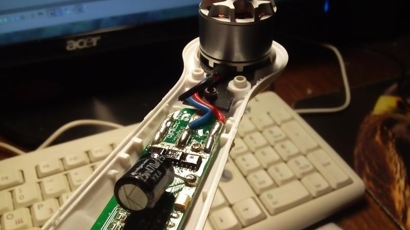

Так вот, в очередной раз, вставляю аккум в квадрик, он не включается! Очко у меня жим-жим, типа доигрался, сгорел нах. Но нет, почувствовал, что “плюсовой” провод питания как-то не так гнется. И точно! Оказался перебит (как будто отрезан) на пару миллиметров выше пайки разъема. Припаял обратно как надо, но вот подумал, а если в полёте такая шняга случилась бы???
Юрий, это 100% падение. Вот подобное у меня с проводком мотора переднего левого произошло (выше несколько страниц назад писал), отломался от места пайки на плате и в результате краш с 200 метров в лесной массив (хорошо что не в жилой сектор или не в воду)
Саш, я после твоего сообщения при “располовинивании” тела специально проверил пайку на моторах 😉
Ну раньше здесь сообщали, что тоже отваливались без каких-либо последствий. У меня тоже один отвалился, но я решил, что все должно быть по “фен-шую” и заменил на аналогичный.

А пайка отваливается от вибрации , всётаки она ( вибрация) приличная у этого коптера… и тем больше чем хуже качество лопастей. Думаю если прихватить провода и кондюки качественным силиконом должно снизить риск отвала.
там в двух на термоклее были и они не отвал, а вот которые без оного те отвалились и главное как специально - без клея и с клеем 2 по диагоналям
Термоклей имеет сильно меньшую адгезию и эластичность чем силикон ( термоклей может отвалиться при некоторых условиях ) … но видимо даже он помогает… Вообще суть отвала : кондюк или провод начинает вибрировать, резонировать… в результате чего его и отрывает, это как постоянно перегибать провод с частотой близкой /кратной к частоте вращения мотора.
