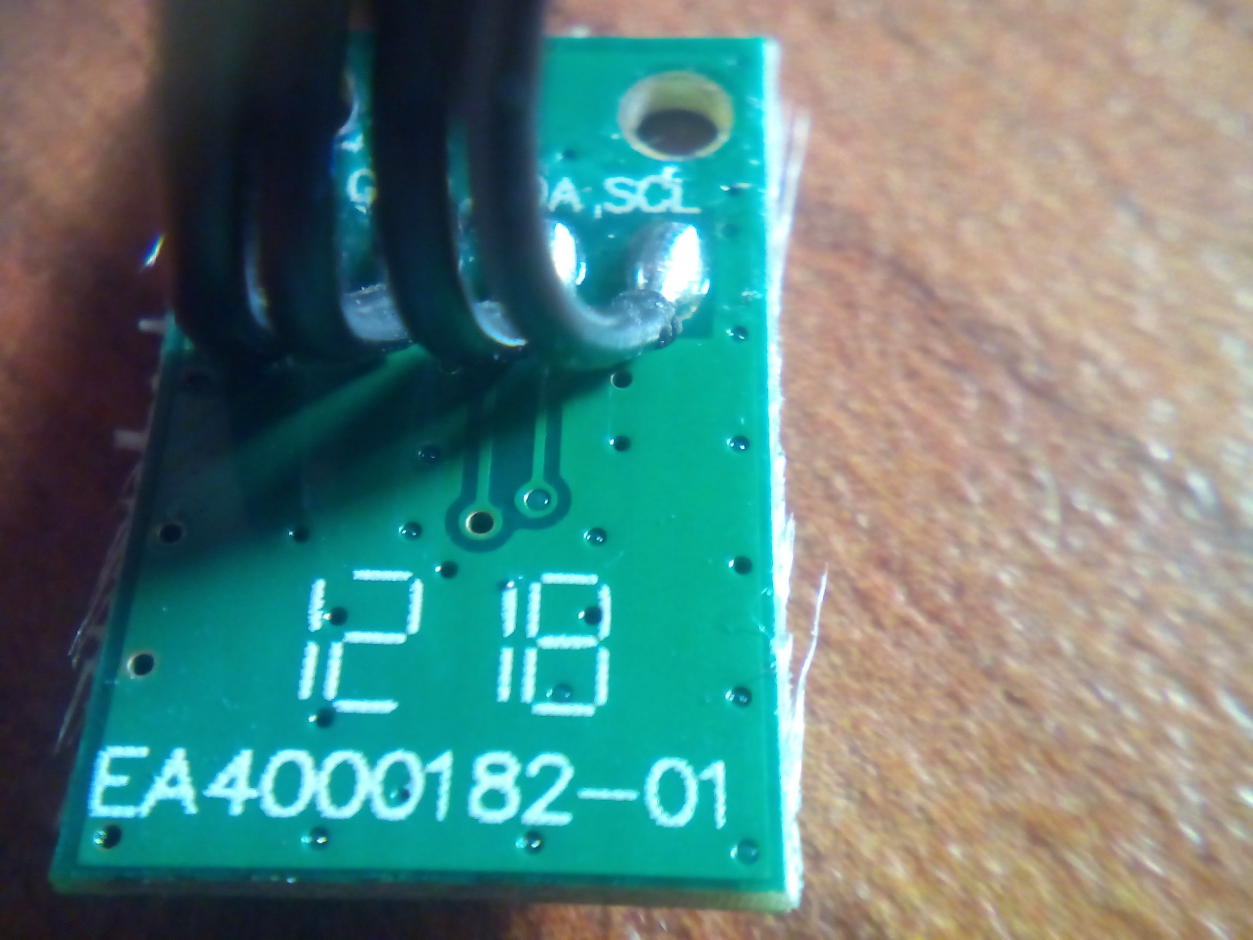

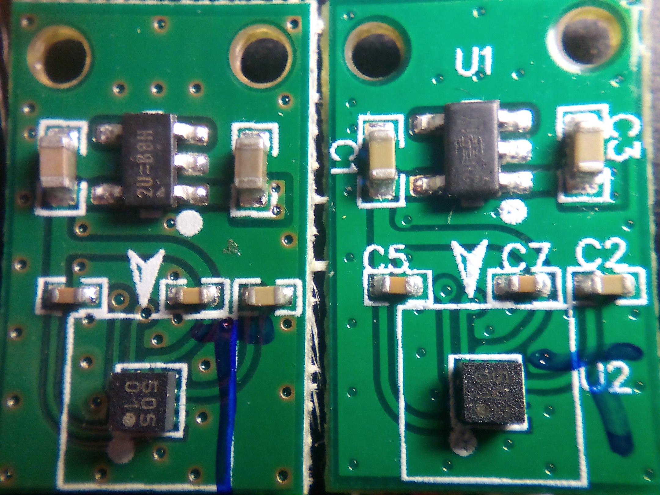

Сергей, а надпись на плате на обратной стороне какая?
в супорте попросили и воть фотки обратной стороны обоих
черный провода - новый
цветные - тот что шел вместе с коптером

вот фотки обратной стороны обоих
EA4000182 - новая маркировка, т.е. видимо та третья разновидность компасов Hubsan-ов, про существование которых писал Олег.
