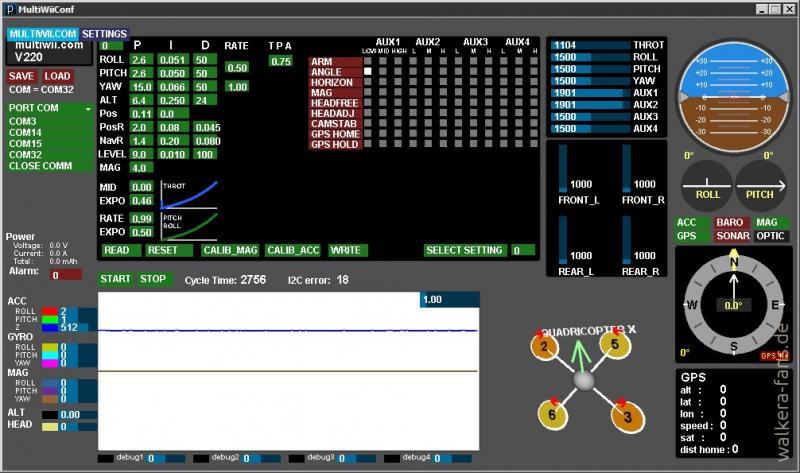

Я пробовать сегодня буду, там очень ровно и плавно W250 у него летает по комнате, а мой несёт в разые строны пока.

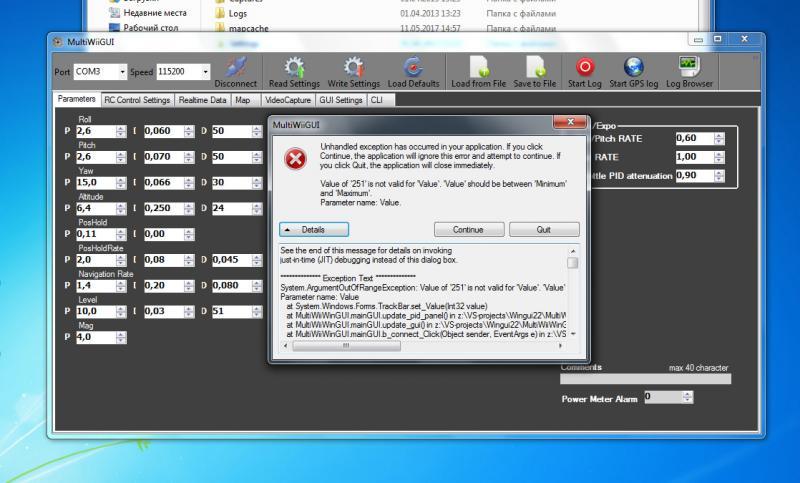

Здравствуйте! Такая проблема. Пока показатели менял в multiwii выскочило окно.Теперь ничего изменить не могу, каждый раз при коннекте выскакивает это окно. Мультиви переустанавливал. Мозги обновил и все равно история повторяется
Sergo74
Пробовал я с этими настройками летать. По квартире норм, на улице трясет. Вернулся к стоковым пидам.
Soldir
А у тебя какие стоковые? У меня пропорционал 1,8 был, а на Ютубе 2,2 у народа.
Andrey207
вот стоковые
это от Гектора из европы
завтра по Гектору буду тестить на улице

Летал на настройках Гектора, вибрация идет
буду прописывать обратно стоковые
