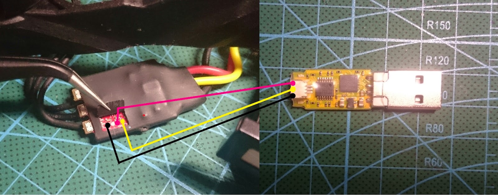

Теперь о прошивке.
Для прошивки и конфигурирования я использовал оригинальный свисток DYS для XM серии (ссылка, не реклама). Под Windows 10 заработал без танцев с бубном и без установки каких-либо левых драйверов. Все установилось автоматически и сразу заработало, главное не забыть в BLHeli Suite выбрать соответствующий тип адаптера в меню.
Оказалось, что эти DYS XM20A прошиты прошивкой Blheli 14.3, но при этом залита прошивка от Xrotor 20A 😃 😃 😃
В настройках были все значения по умолчанию, кроме включенного Damped Light.
Тот факт, что регуль прошит как Xrotor 20A, меня не мало удивило, потому что существует “родная” прошивка именно под XM20A. Ознакомившись с документацией “BLHeli supported SiLabs ESCs” (ссылка, см. стр.42), выяснилось, что действительно иногда эти регули поставляются с прошивкой xrotor 20a, но все же они лучше работают на прошивке именно XM20A.
Прошил в регули Blheli 14.4 кодом XM20A.
Damped Light в нем включен по умолчанию 😎
Все работает, все крутится, с таймингом “по умолчанию” есть срывы синхронизации. Нужно повышать тайминг до medium-high что бы устранить срывы/вибрации/осциляции. Ну это как бы не новость, не мало страниц сети исписано по этому поводу.

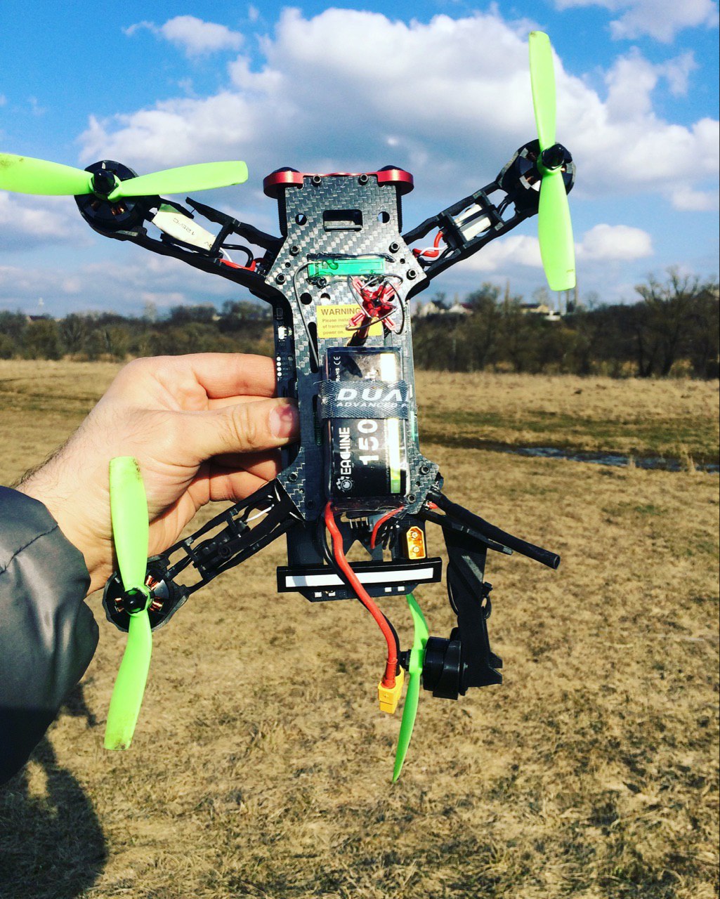

Кстати, хотел бы еще сказать пару слов про комплектацию разных версий Eachine Racer 250.
У меня Racer 5-ой версии, которая идет без центральной части рамы и с обновленной задней диодной пластиной (просто белая матовая полоска в металлической рамке).
Так вот, что интересно, с ней в комплекте сразу же были достаточно жесткие пропеллеры 5040, в то время как на более ранних версиях шли мягкие пропеллеры 5030.

Короткая задняя подсветка была и в 4-ой версии Рейсера, но она выглядела несколько иначе, чем на 5-ой и у 4-ой версии была центральная вставка в раме.
штурман32
lvsw:
Горизонтальная вставка есть под полетным контроллером. Другой нет.

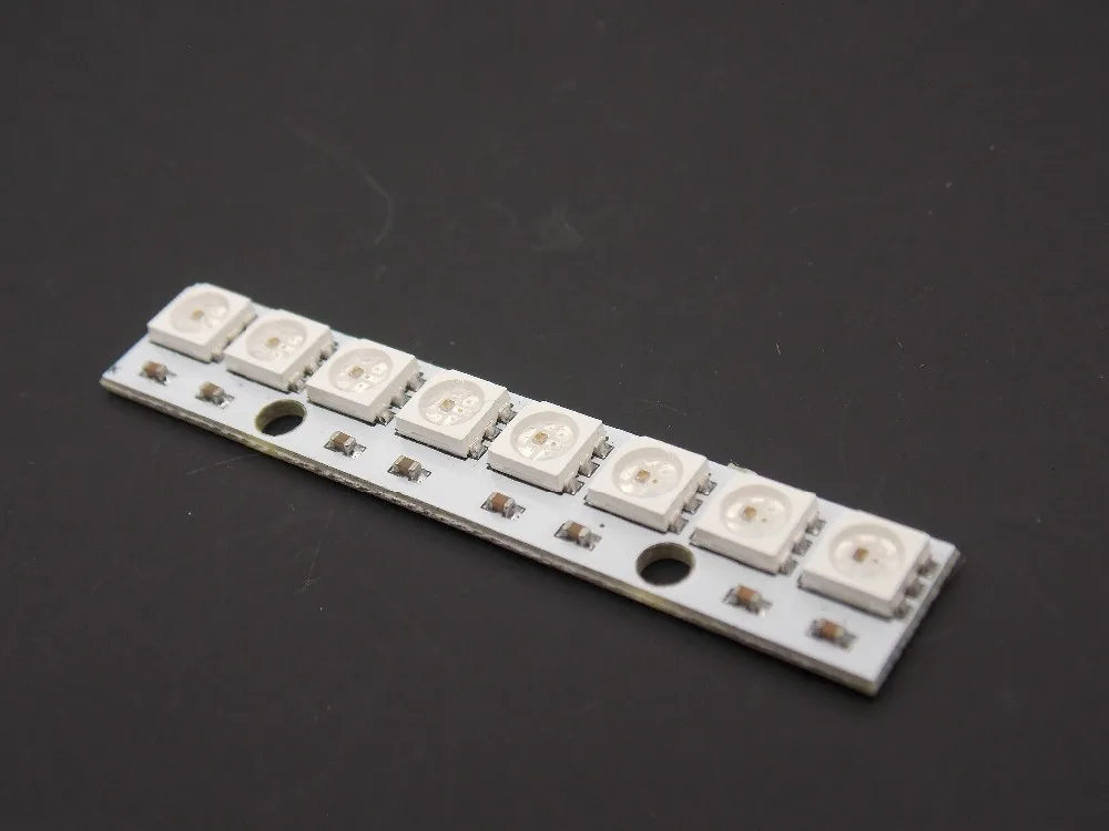

Вот разница задней подсветки 5-ой и 4-ой версии.
На фото - сверху 5-ая версия рейсера, снизу 4-ая версия рейсера

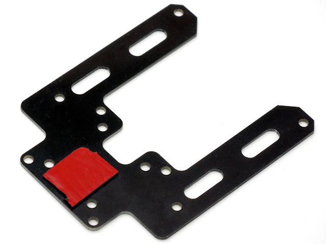

Далее, у Racer с 1-ой по 4-ую версию шла центральная часть рамы, которая не позволяла аккумулятору упираться в полетный контроллер. Начиная с 5-ой версии, эту часть рамы убрали (официальный ответ производителя).
Деталь, о которой идет речь, расположена по центу между верхней и нижней половинками рамы. Видна на фото ниже:
p.s. источник фотографий - блог нашего уважаемого одноклубника Babay
Так вот, именно с 5-ой версии стали комплектовать рейсер пропеллерами 5040, а с 1-ой по 4-ую версию шли пропеллеры 5030.

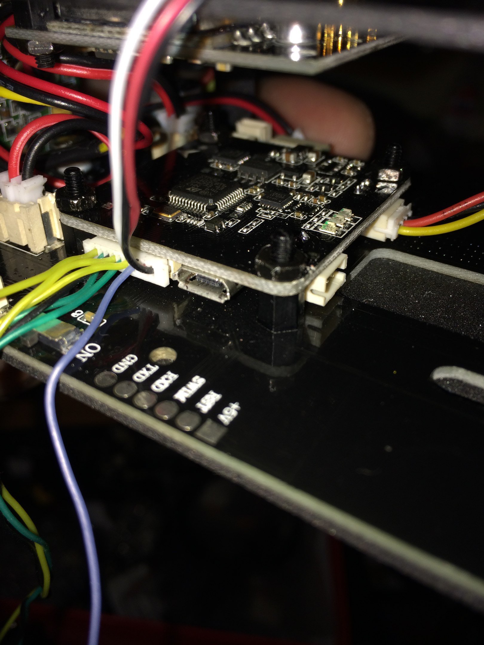

У меня подсветка на нижнем фото. Но аккум упирается в полетный контроллер, в usb вход упирается.
Потому что usb вход чуть торчит из этой пластины
