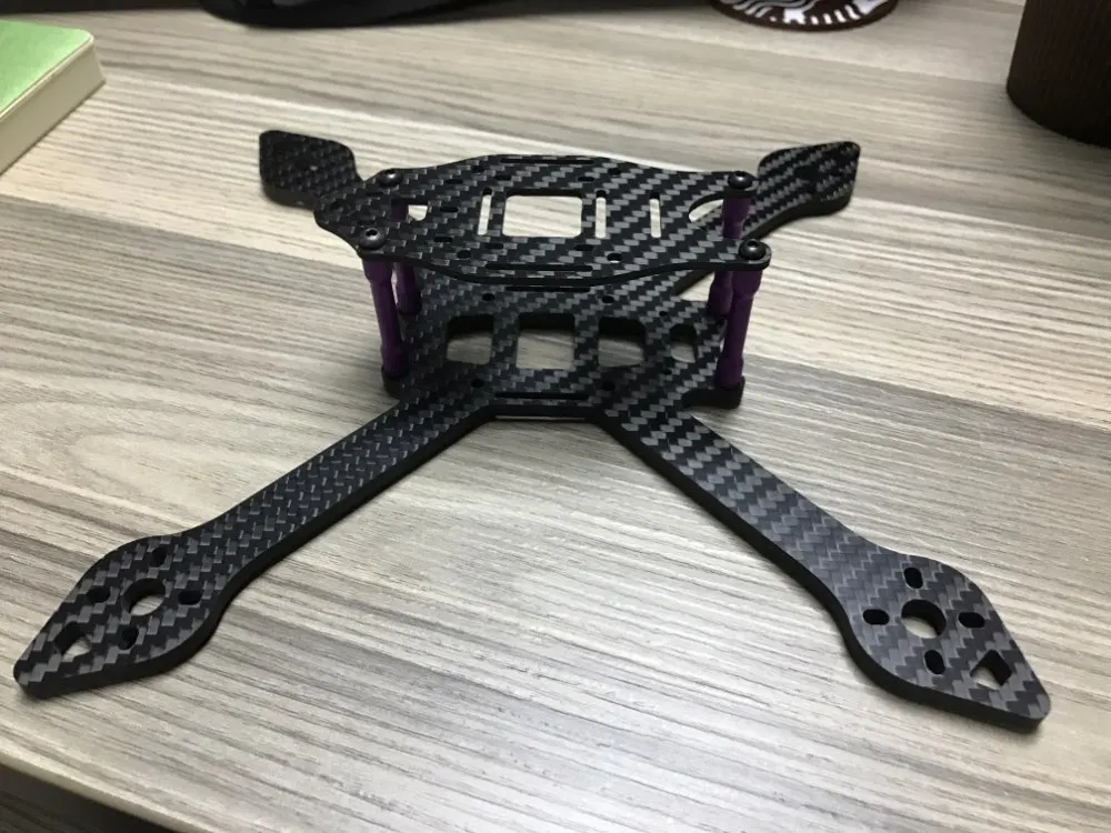

Пока в процессе сборки - выложу сюда инфу.
Установлено все кроме приемника - чтоб было понятно сколько места в раме и что куда упирается ))
Стойки 30мм.
Угол камеры максимальный - (Foxeer 1177) на стандартной скобке.
Антенны как тогда организовать?
У меня они на стажках снизу задних стоек. Получается параллельно задним лучам расположены. Вроде ничего 😃
Что-то место под примник особо не просматривается - разве что “Бутербродом” к передатчику. Может, стоило пищалку вперёд вынести?
Чем планируете подпирать XT60 снизу? Сам жду такую PDB под QAV-X - и думаю как усиливать это место чтобы плату при крэшах не выламывало.
У меня с 30мм стойками всё очень плотно.
Камера, кстати, угол не особо меняет. На стандартной скобе она не лезла в 30мм стойки, пришлось скобу делать новую, теперь угол такой, ка на фото ±5°.
ХТ60 притянут алюминиевым хомутом к раме - выломать нереально.
ЗЫ. Протянуть Бангудовский ремешок в оба уха на собранной раме - нереально. Не пролазит место сварки, потом уже пробовал тянуть плоскогубцами. Протянул только с одной стороны.
