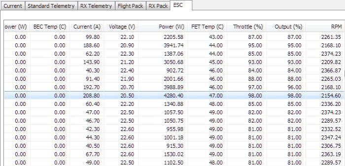

L2-Max:
500А
500А не попадалось, но на зарубежных сайтах встречал, встречал на нашей поляне 420А, личный рекорд 350А, а токи в 220-250А обычное дело.
Вот данные по 6S правда, но не суть, смысл в сильной разнице токов на единицу времени.
