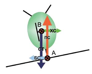

Чтобы пояснить суть вопроса, кратко опишу ситацию. Если грубо нарисовать силы, действующие на вертолет, станет понятно, откуда берется наклон. У нас есть сила тяжести(СТ), которая тянет вниз за центр тяжести вертолета( В ), подъемная сила(ПС), создаваемая несущим винтом, которая тянет вертолет за ротор вверх (A) и сила, создаваемая хвостовым ротором(ХС), которая направлена в сторону. Что бы вертолет оставался на месте нужен баланс сил. Сила тяжести, очевидно, уравновешена подъемной силой, а чем уравновесить боковую силу ХС? В исходном состоянии возможность только одна - дать немного крена направо, тогда у ПС несущего винта появится боковая составляющая(БС), которая скомпенсирует утаскивающую нас в сторону силу ХС.
Ура, мы висим на месте, но немного с наклоном, который появился из-за того, что силы БС и ХС находятся на разной высоте, тянут вертолет в разные стороны и стремятся завалить его на бок. Удержать вертолет от опрокидывания нам помогают силы ПС и СТ, поскольку стремятся вернуть вертолет на ровный киль, но крен неизбежно остается.

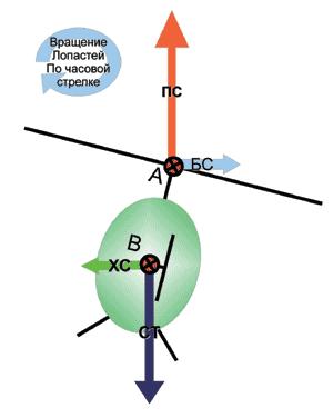

Дотошные заметят, что в мы не только вниз лапами летаем и будут правы. Давайте теперь со всеми нашими наворотами перевернем вертолет вверх ногами и посмотрим, что произойдет.
Сила тяжести никуда не делась, подъемная сила тоже, только они поменялись местами и теперь вместо того, что бы стабилизировать вертолет, они при первой возможности стремятся опрокинуть его и перевернуть лапами вниз. А хвостовой ротор снова предательски тянет нас в сторону, и что бы с этим справиться мы добавляем левый циклик и опять висим криво Сила тяжести и подъемная сила ждут момента перевернуть вертолет, а мы им еще помогаем, перекашивая вертолет левым цикликом. Но нам деваться некуда, надо побороть ХС, чтобы висеть на месте. СТ и ПС, получив плечо, радостно начинают валить вертолет все сильнее и сильнее, нам, чтобы остановить нарастающий наклон приходится давать правый циклик, тут на свободу вырывает сила ХР и начинает тащить вертолет вправо. И так до бесконечности.

на счет поднятого ротора, по-моему в инверте от него будет больше вреда чем пользы. если с нормальным хвостом силы хс и бс стремятся выровнять вертолет, то с поднятым выравнивающего момента не будет и ст вместе с пс будут стремиться завалить вертолет влево.

В инверте дополнительный вес на левом боку будет помогать выровнять вертолет, а на правом будет опрокидывать, только хуже сделает.

Если оставить хвост в покое, не кажется ли вам странным, что мы выводим тарелку в горизонт, а затем в висении давим правый циклик, всего лишь, чтобы висеть на месте?!! 😮

Все наоборот, если не давить вправо, то вертолет утаскивает влево из-за тяги хвостового ротора. В первом посте картинки рисовал и теоретическая статья об этом же говорит.
