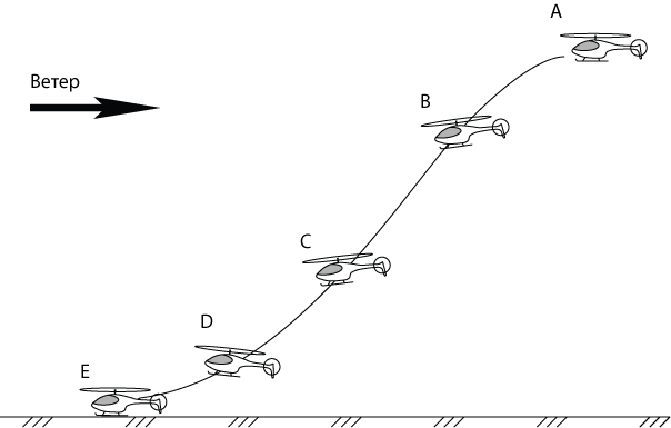

Вот тут не понял - как это? куда хвост? А если я снижаюсь уже в заданную точку? Мне отклоняться ни куда не надо…
Хвост ВНИЗ для сброса горизонтальной скорости (с одновременным набором оборотов). См на видео что он делает ПЕРЕД посадкой, к примеру с 1.22 по 1.27 - очень хорошо видно. Именно ТАК делать не обязательно, да сразу наверное и не получится, т.е. для начала можешь оттормаживаться с большей (3-4 метра высоты) и плавнее. Просто такой тормоз и красивше, и обороты больше набираются перед посадкой.
Вот на этом рисунке видно Позиция D:
Также почитай у Мурьинского - очень подробно все расписано.
БТВ Если летаешь с кем то, попроси, чтобы на первой авторотации когда ты выключишь двигатель, он тебе рявкнул - "газ вниз!" Помогает, а то можешь сдуру растеряться, пытаться лететь, загнав газ вверх и сделав таким образом стопблейд с соответствующими последствиями 😉
Elms
Тяжелый случай. Т.е. авторотации без горизонтального полёта не получится… Тупо савторотировать в той же вертикали не выйдет?

Elms:
Выйдет, но это сложнее… лучше чтоб была горизонтальная скорость… пусть даже небольшая. Верт так летит устойчивей… и понятно что куда двигать джойстиками. При вертикальной ротации модель все-равно сдрейфует в сторону, как на висении.
И не забывай - верт должен динамично снижаться - это не планер бля!!! Имхо, это самый трудный момент для психики, тк рука стремится эту скорость снижения всячески уменьшить, двигая джой вверх. Ротор тухнет, скорость не падает, ты еще инстинктивно добавляешь в плюс, а верт начинает падать… и уже становится видно лопасти. И наступает такой ступор и паникоз, что суши весла!!!

Elms:
Почему выйдет. И по ветру выйдет. Но еще и все зависит от того, какой вертолет (чем больше вертолет и тяжелее лопасти, тем меньше требования к авторотации). Например на 550-ке если будешь авторотировать прямо по вертикали - надо все делать СВЕРХточно. Иначе как минимум поломаешь шасси и можешь хлопнуть лопастью по балке. На 600-ке - почти так же, а вот в движении - уже куда проще. На 650-ке (с 646 МАН лопастями) - еще проще. А 700-ка - она вообще сама авторотирует, там ты можешь делать ГРУБЕЙШИЕ ошибки, а все равно сядешь плавно. Мне Олег в прошлом сезоне, когда я изрядно чудил, говорил так - ты - авторотировать не умеешь, это твой Шваброид умеет 😉
Вообще дождись ветра, хоть 3-4 м/с (такой ведь почти постоянно), и тогда против ветра можешь почти вертикально (градусов 60-70), т.е. почти прямая вниз будет. А при ветре 6-7 м/с - вообще СТРОГО вертикально, там ветра выше головы для набегающего потока.
