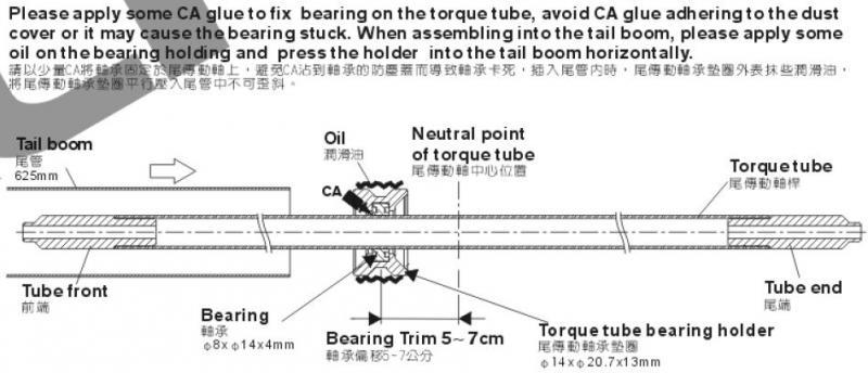

Помогите правильно вклеить подшипник на хвостовой вал.
Борюсь с вибрациями. Ременная версия в этом смысле куда спокойнее. По мануалу не могу понять куда ближе должен быть расположен пошипник… К носу?
Да по центру
Да по центру
ну если хотите то можете переместить на 5-7 см ближе с носу.
Не если хотите, а именно так и делать. Если плечи будут одинаковые, то могут входить в резонанс. У разных плечей и резонанс разный. Как то так.😉

Подшипник стоит по мануалу один.
