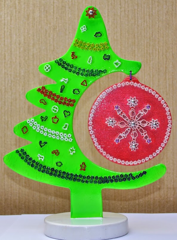

Вот для чего ещё нужен дома аэрограф.
Делать поделки детям в детский сад к НГ:
