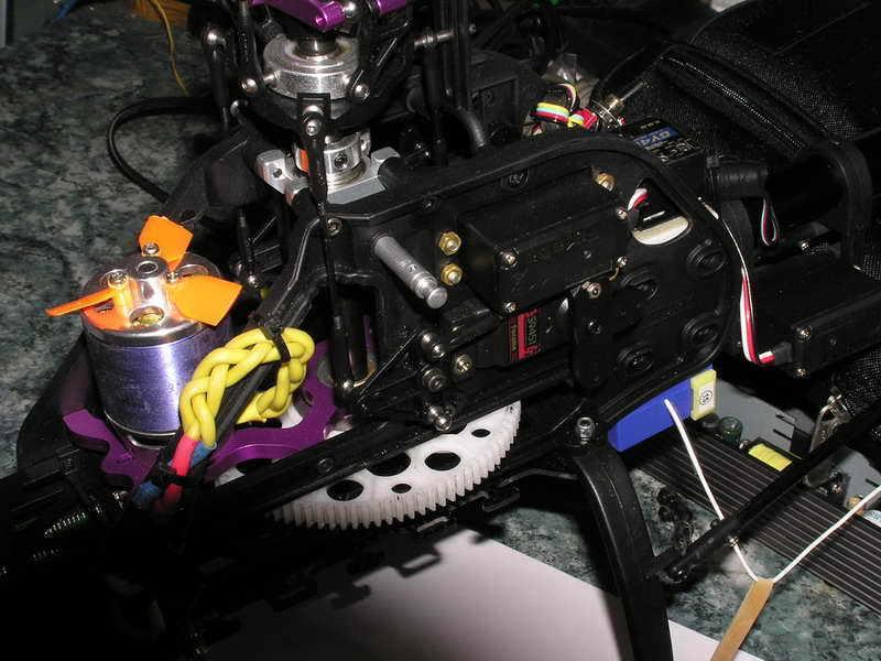

Текущий вес без лопастей и батарейки - 1800 грамм. Использую (пока самодельный) БЕК, борт из метал гидрида задолбал тем, что за ним надо следить - лишняя морока. Пульс БЕК от Маркуса надеюсь скоро интегрировать.

И после установки дополнительных лепесточков: P1030068_Sm.jpg - не особо и греецца. АКБ греются больше, если верить DuraTrax FlashPoint термометру за $25. Время полёта с частыми петлями (ну и первыми потугами тик таков) на двух таких батарейках ( 90 Вт*Час энергии примерно) - 9 минут. А энергии в 6S 4500 - 95 Вт*Час примерно. Так что то на то и выходит. Жаль, что прога моего флайт-рекордера выпитые из батарейки Вт*часы интегрировать не умеет.
