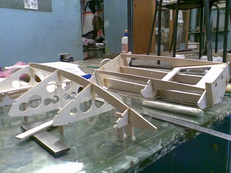

Исходные чертежи отмасштабировал в автокаде до размеров 1301мм в длину. Максимальная ширина корпуса при этом составила 400мм.
Далее эти чертежи распечатал и сделал выкройки, которые после перенес на фанеру. Фанеру использовал влагостойкую 4 и 6 мм толщиной.
Далее все это добро долго выпиливал электролобзиком. В общем, лень сыграла против меня - поленился ехать на другой конец города, чтобы нарезать лазером, хотя получилось бы в разы точнее и в те же деньги. Ну ничего, за то освоил новый для себя метод и обзавелся электролобзиком.😃

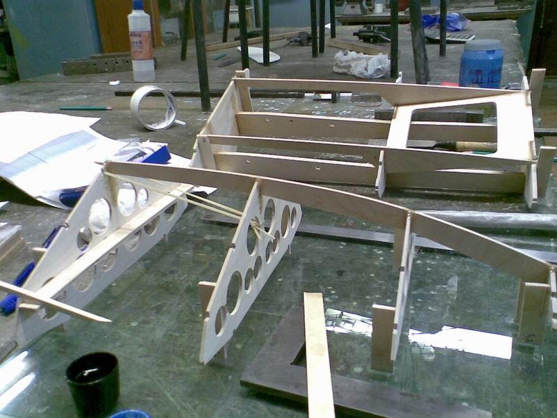

Нарезанные детали избавил от задиров и подогнал друг под друга.
Склеил левый и правый киль и влекил шпангоуты…
Использовал обычный ЭПД, купленный в стройматериалах.

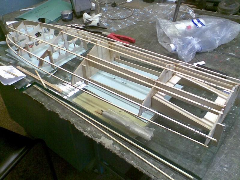

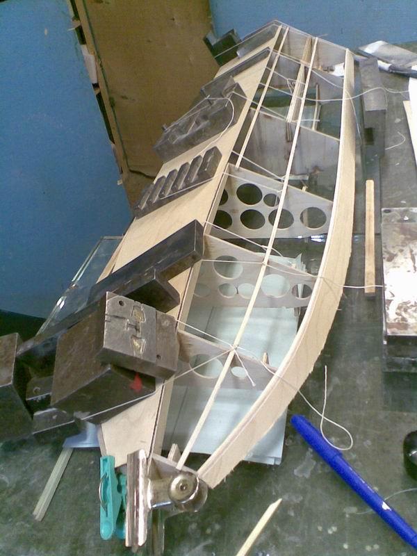

Далее купил бальзовые листы 2мм толщиной для первичной обшивки и бальзовые рейки 3х3мм для стрингеров.
Сделал стрингеры. Крепил их простым способом - обмотал ниткой крест-накрест и капнул сверху циакрин.
Следующим шагом буду дорабатывать оставшиеся мелкие элементы скелета и формировать первичную обшивку из бальзовых листов. После корпус будет покрыт стеклотканью и усилен углетканью, либо арамидом, если удастся купить их по разумным ценам. На данном этапе вес скелета 1985 грамм.

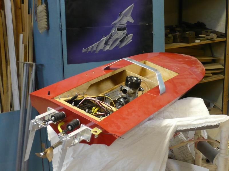

Александр писал про скорость 92 и я ее видел лично, это было при мне.
Это было по ветру и модель разгонялась по прямику, без виляний, скорость измерялась телеметрией Игл.
Мотор - свежий (не изношенный) форсированный по оборотам (Qwick Draw 26 High RPM) , труба родная, винт Пропшоп 3.
Это только прилюдия.
Катамаран - один из самых тяжелых и крепких - Инсейн версии 1, это короткий и бронированный.
Вес и толщина набраны за счет слоев текломата на полиэфирке.
Теперь фабула, для чего все писал.
Катамаран по своей сути разгоняется хорошенько и почти летит едва касаясь воды.
Стоит встретить отраженный бугорок воды или плотный всплеск волны, он может хорошенько подлететь и сделать тройное сальто, на скорости 80 - 90 удариться об воду.
Обычно результаты полетов удивляют. Крышки трескаются, замки вырывает, если они не бронированные.
Описанный выше кат более-менее держит эти удары, рассчитан на групповые гонки.
Я не пою песню славы Инсейну, но он оправдывает доверие.
Если берешься делать кат для хорошей скорости, нужно учесть невероятные силы удара плашмя об воду.

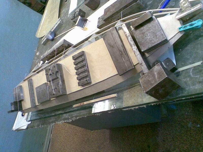

Между тем, дело медленно, но верно идет вперед. Гнул, строгал и шкурил деревяшки. В итоге выгнул и вклеил 4/5 нижней части середины, а также сделал заготовки для обшивки бортов, но их пока не вклеил, поэтому не запечатлил. Стремился минимизировать зазоры даже не смотря на то, что покроется стеклотканью после. Результат ниже на фото.
