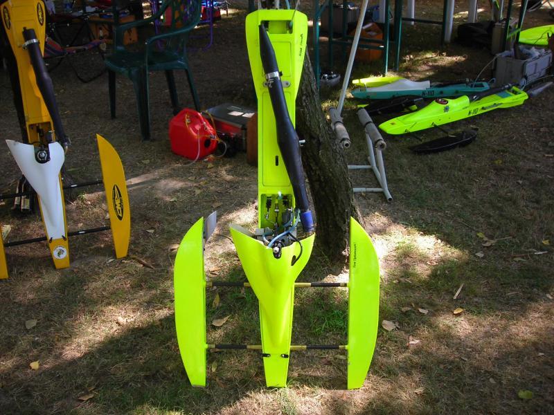

поднять на поплавки, что мы видим на самом верхнем фото мотор, не сможет.
он максимум будет двигать модельку как то, но она будет только зарываться в воду в самом лучшем случае.
Не самая худшая гидра от Инсейн, вся из стекла, с модифайным мотором, почти полностью тонет до палубы стоя без движения.
если мотор не двинет ее шустро и модель не отлипнет от воды сразу, то заезд считай не состоялся. модель толкает воду и захлебывается.
я насиловал две гидры Инсейн и одну фанерную (Виктора). Она тоже была с джигитом (JG 26 - 6 лс.) и не самая тяжелая. 4-5 кг примерно
поэтому я советую Евгению не усиливать корпус ничем, так как ему ничего не грозит в смысле повреждения.
пусть он обклеит его оболочкой и попробует поставить на воду, а только потом достраивает.
можно железо не ставить. бокс и мотор тоже пока.
корпус гидрух строят по чертежам не электричек.
корпус строят из самых легких фанерок правильно ребята сказали - шпангоуты из переклея 1,5 мм с пенопластом 3 мм,
а обшивка - полупрозрачная фанерка 1- 1,5 мм.
снаружи - лак.
и не разгоняют ее что бы не разбить сразу.
простите но вот такой я сегодня.
за то правда. пусть покарают меня коллеги если вру.
