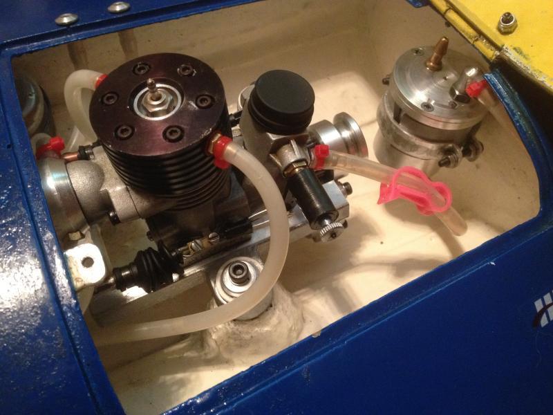

Думаю что можно любой другой карбюратор
Конечно, пробовать никогда не возбранялось.
Просто эти от MVVS подходят по геометрии идеально без подгонки и в деле опробованы без нареканий.

ALEXHR-V:
поищи карбюратор от MVVS 3,5 а лучше от 6,5 см3.(у него всасывающий канал большего диаметра)
у меня карбюратор с новыми жиклерами МДС, работает как часы на любых оборотах…

murci:
Автокарбов всяких разных огромное количество там лишь один ньюанс они с плунжерным дросселем.
хочу попробовать тоже автомобильный, вот тока отдельно радиоиглы пока нету…

alex_nikita:
Привет. Может такой вариант иглы подойдет ?
alex_nikita
спасибо, попробую, карбюраторов от МДСов полно у меня.

alex_nikita:
я в длительном БАНе был…
как только машину куплю, а то тяжеловато таскать ее…
Еще раз БОЛЬШОЕ спасибо за охлаждающую головку и патрубок !!!
…а какой именно карбюратор,от чего ?
alex_nikita
сейчас использую такие (судовариант), только с новыми жиклерами
хочу попробовать карбюратор от автоМДСа, уж больно их хвалят.
я так понимаю радиоиглу Вы вырезали с судоварианта карба МДСа.
