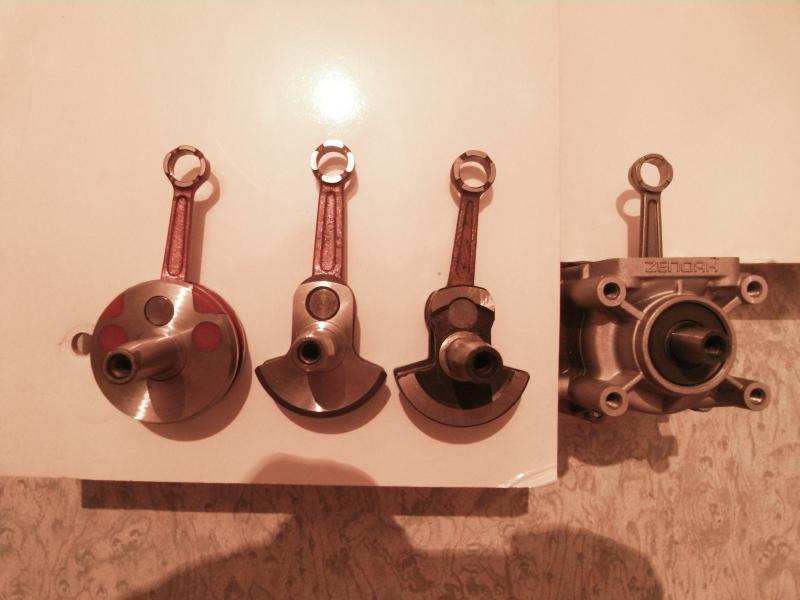

Вопрос: от каких моторов эти запчасти?

От Зено наверное, раз маркировка присутствует=)

Где ж вы там маркировку зено на коленвалах увидели?
maksson
Хотел обратить ваше внимание не на коленвалы, а на шатуны. На картер не обращайте внимания, не хотелось разбирать. Это коленвалы и шатуны от четырех различных моторов.
gomer
И как сами-то считаете, качество у первых трех отличается от Зено?
maksson
  1. Не помню точно как называется, в народе Чунга-Чанга.
  2. RCMK
  3. Китайский клон Зено
  4. Зено
А теперь обратите внимание на ширину шатуна.

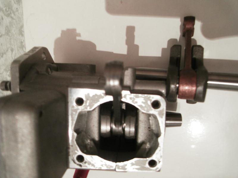

И еще вид сверху:
Нижняя головка шатуна RCMK почти в два раза шире чем у Зено.
Это к вопросу о надежности и возможности форсирования.

Шатун конечно не форсируешь, максимум, что можно с ним сделать - это отполировать. Только не на каждом моторе это необходимо. Широкая нижняя шейка - это плюс: меньше удельные нагрузки на мотылевую шейку и иголки, т.е. выигрыш в ресурсе. А то, что не наблюдаются каналы под смазку - жирный минус. Хотя и обычный зеновский коленвал служит ну ооооочень долго. Думается здесь больше дело вкуса.

Крайний слева от CY, средний похож на РСМК, справа похож от китайской газонокосилки.
опоздал уже ответили.
Они таки есть целых четыре. Просто неудачный ракурс съемки.
А еще у RCMK коленвал крутится на четырех подшипниках.

Я бы не был столь категоричен. По точности изготовления и чистоте поверхности - да, лучшие. А по твердости нашему ШХ 15 немного уступают. Японцы добиваются ресурса в первую очередь за счет точности, в чем они большие мастера. А вообще о чем спор? Все взрослые люди и прекрасно понимают, что любой мотор это куча компромиссов между мощностью и надежностью. Если отбросить не штатные ситуации, здесь любой мотор развалится, то ресурс моторов от разных производителей примерно одинаков и зависит от того, насколько форсирован двигатель. Хочешь ездить долго - ставь сенокосилку, хочешь быстро - будь любезен отстегнуть кусочек ресурса ( и не слабый). В целом любая зажигалка живет достаточно долго, это не калилка в которую ахнули 40% нитрометана и потом жалуются на слабые шатуны. Хотя и сюда можно залить адскую смесь - в правилах запрета нет. А убитые по разгильдяйству моторы - тут остается только сожалеть.
maksson:
Это радует. На фотографии действительно не видно.
