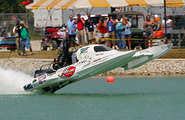

Просмотрев фото и видео получается следующее : Полноценный дрэг многокорпусник с друхвальной установкой (два гребных винта в раздрай для гашения моментов) значит требуется редуктор или два
мотора, так же сцепление (одно или два),самая нагруженная часть при резком старте и значит часто будет выходить из строя, водяная помпа (для охлаждения на старте, особенно).
Самым выгодным окажутся электроходы, которым не нужно дополнительное оборудование.
Несомненно, это немного не то, предлагаю, на первых парах, не исключать старт с мостика, это откроет “двери” готовым моделям с других классов.
А за полноценный дрэг присуждать доп. баллы.

Два СМВ 91RC общий объем 30 сс, мощность около 12 л.с. на два винта в обычном корпусе.
Лично я сейчас на протяжении нескольких дней пытаюсь по фото и видео вогнать продвинутый дрэг в приемлемые размеры и пришел к выводу,
все предыдущие корпуса игрушки…, настолько сложно все учесть…
