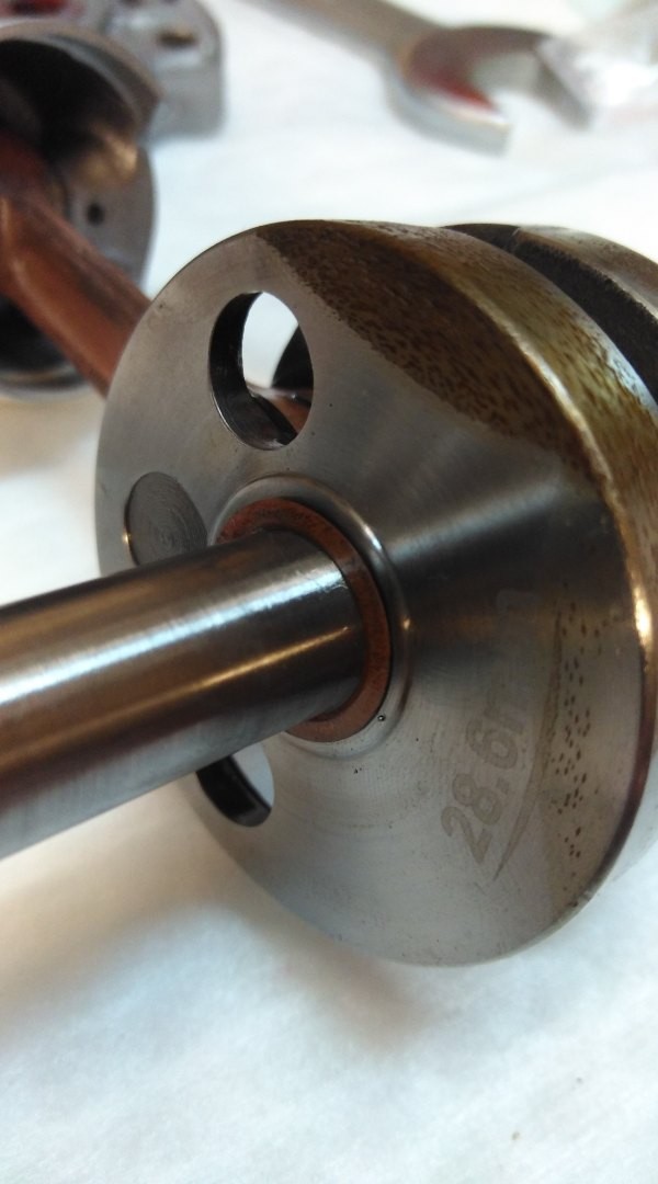

Пришел мотор и принес небольшое разочарование :
Щека коленвала немного заржавела. Причем коробка в идеальном состоянии, мотор сам в пакете запаянном. Видимо косяк на производстве.
Причем ржавчина на обеих щеках. Товарищ предположил, что это произошло в следствие использования китайцами в качестве заводской смазки минерального масла, а оно набрало воды.

Может даже и не масло виновато, а сам металл.
Перед сборкой плохо вытерли и собрали , а есть марки стали очень ржу любят и хватают её на лету.
Может помещение в котором собирали мотор имеет повышенную влажность, а после сборки как написал запаяли в пакет.
Мотор хранился и ехал не один день, перепады температуры. Вот и получите конденсат.
Так что причин много для поимения ржи.

Как тигра не промывай, всегда ржа между валом и подшипниками.
