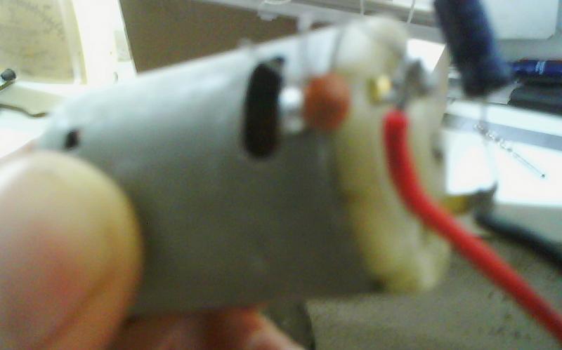

асть некоторый кораблик на нем установлен колекторный двигатель
я попытался поставить регулятор от автомашины вот такой rcopen.com/forum/f71/topic107457
но через пару дней (минут 30-40) он стал сильно греться и перистал подавать признаки жизни,
Затем я поставил другой вот такой www.hobbycity.com/hobbycity/…/uh_viewItem.asp?idPr…
эфект был приблизительно такойже но быстрее (минут 20 работы)
В связи с этим вопросы
как понять что за двигатель никаких маркировок нет
какой регулятор с ним можно использовать
можно ли гдето отремонтировать испорченые регуляторы

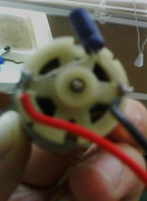

Померяйте длину и диаметр корпуса, ток без нагрузки. Будет немного понятнее. Конденсатор-электролит поменяйте на плёночный (?) (как к корпусу припаяны) нафик.
а зачем нафиг? они стоят чтоб небыло помех от искрения щёток!
электролитный конденсатор там только для нагрева регулятора стоит. Нужен плёночный

После этого пошел кататься и минут через 10 благопалучно взорвался электролетический конденсатор на моторе. а керамич. развалился.
Выкавырил из компутерного блока питания два керам. конденсатора тока с маркировкой как мне показалось побольше и припоял на место старых. Вроде работает все. Уже раза два плавал часа по полтора нигреется вообче ничего, ни регулятор, ни двигитель.
Очень похож на тот, который стоит в бормашинке Micromot 40 или 50.
Питание от 12 до 18 вольт.
Обороты от 5000 до 20000.
Кстати, электролит не зря обиделся. А не надо напряжение обратной полярности на него подавать.
Вместо него лучше керамику запаять. Начиная от 0,1 мкф и выше. И на напряжение не ниже 25 вольт.
