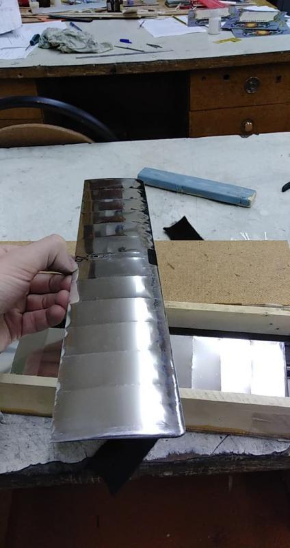

Делал алюминиевую матрицу на крыло 1800 мм., из 2-х половин (верх/низ - левое/правое). От Д16Т отговорили по причине возможных поводок.
В результате принял решение делать из Д16.
Материал, конечно, “сырой”, это даже чувствуется “на ощупь”… Мягкий, после шкурки 2500 и полировки вроде и отличное качество, но не блестит “в зеркало”, как более твёрдые материалы. Царапается часто, наносить разделитель нужно аккуратно и чистыми салфетками. Раз в год переполировываю, это занимает не так уж много времени.
НО!
Потому и не ведёт, что сырой материал, напряжений нет.
Матрица вышла без поводок, крылышки получаются отличные.
Радиогонка, скорости не детские, стики бросишь - по прямой летит само. И триммировать почти не нужно. То есть ровное всё.
Для моих задач плюсы перевесили минусы.
