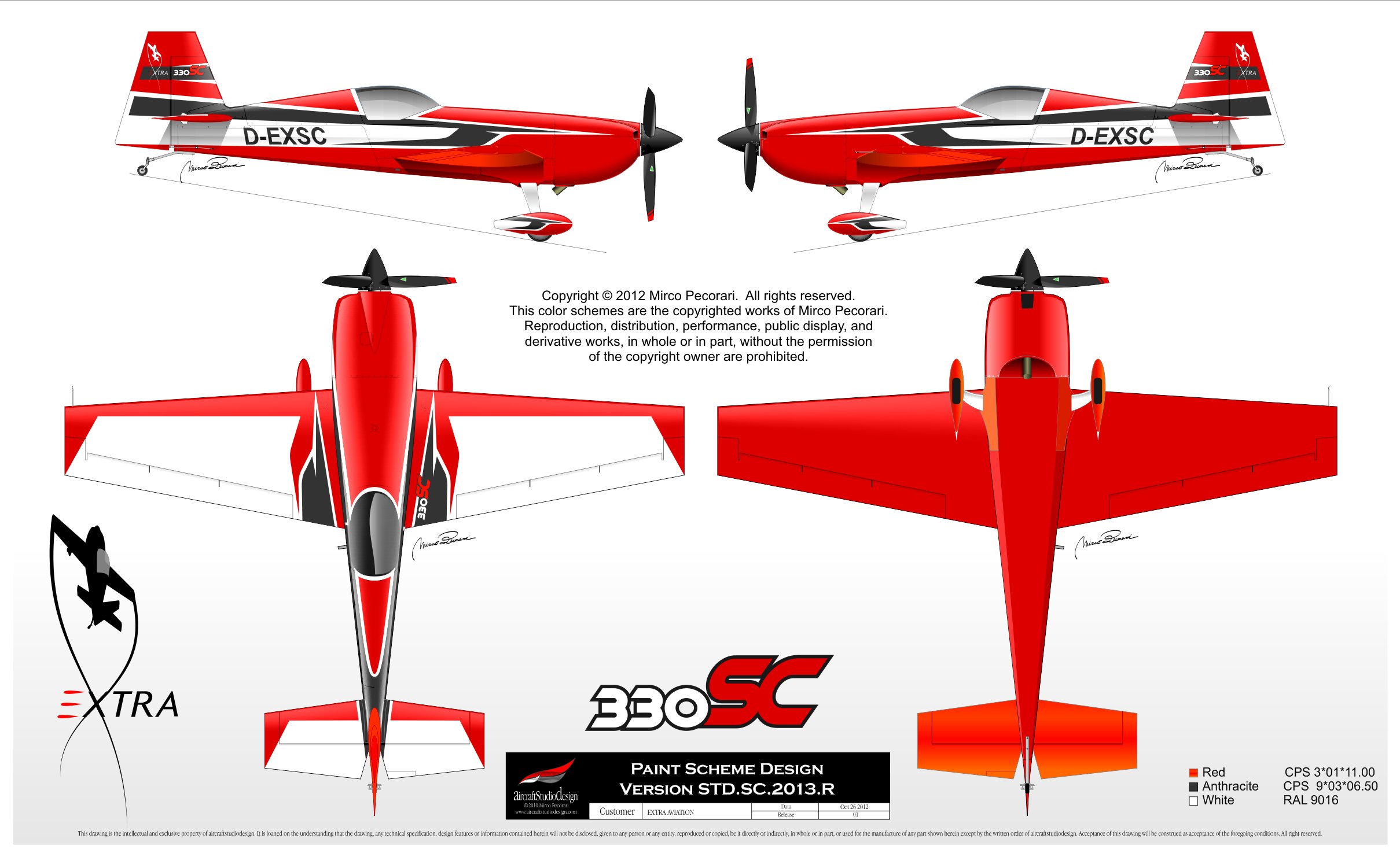

Если исходить из этих пропорций extraaircraft.co.uk/…/Extra330SC-paint-scheme.jpg, а винт будет, на сколько я понимаю, не на цанге болтаться, то как выглядит боковая проекция твоего Павел аппарата?
